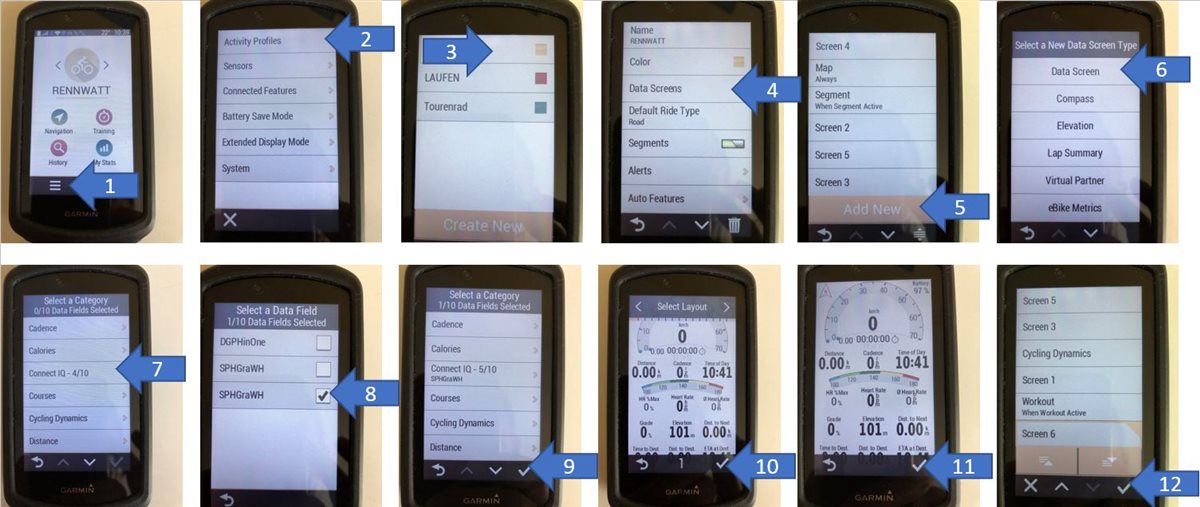

WO FINDE ICH SPHGrawWH NACH DEM DOWNLOAD:
Um SPHGraWH anzuzeigen bitte zunächst “Einstellungen (drei Balken)” aufrufen (1).
Dann das Aktivitätsprofil wählen (2-3).
Danach “Trainingsseiten” auswählen und eine neue Trainingsseite hinzufügen (4-5).
Den Trainingsseitentyp “Datenseite” wählen (6) und Kategorie “Connect IQ” wählen. (7)
Dort bitte “SPHGraWH” (8) auswählen und die folgenden Seiten bestätigen (9-12).
siehe folgende Bilder.

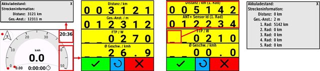

KONFIGURATIONSMÖGLICHKEITEN ÜBER EINGABEFELDER IN DER APP:
Wenn die Eingabe für “Streckeninformation, FTP und Geschwindigkeit bis Ziel” aktiviert ist (siehe “weitere Einstellungen”), lassen sich Eingabegabefelder für “Streckeninformation, FTP und Geschwindigkeit bis Ziel” durch Doppeltippen am rechten Rand der oberen Grafik aufrufen.
Die Ziffern können einzeln durch Tippen auf die Ziffer erhöht werden. Auf “9” folgt “0” und es erfolgt kein Übertrag auf die nächste Stelle.
Verlassen der Eingabebox mit Speichern erfolgt über das Häkchen (grün).
Verlassen des Eingabebox ohne Speichern erfolgt über das Kreuz (rot).
Streckeninformation (zurückgelegte Distanz und Höhenmeter seit letztem Reset):
Die Werte für die zurückgelegte Distanz (max. Wert 999999 km oder 621370 mi) und die Höhenmeter seit dem letzten Reset werden beim Beenden einer Aktivität automatisch fortgeschrieben und gespeichert.
Über die Eingabefelder können bei Bedarf Korrekturen vorgenommen werden.
Über “Reset” (blau) können die Werte auf 0 zurückgesetzt werden.
Die Streckeninformation (zurückgelegte Distanz und Höhenmeter seit letztem Reset) können unabhängig von der Eingabebox auch durch Tippen in die rechte obere Ecke abgerufen werden.

Kilometerzähler für 5 Räder:
Der Eingabedialog für Streckeninformationen, FTP und Geschwindigkeit bis Ziel lässt sich um Kilometerzähler für 5 Räder erweitern (siehe “weitere Einstellungen”).
Tippen am linken Rand der dritten Zeile ändert den Inhalt der ersten und zweiten Zeile.
In der ersten Zeile wird der Kilometerstand des Rades eingegeben.
In der zweiten Zeile wird die ANT+ Id eines an diesem Rad montierten Sensors einzugeben.
Kilometerstand und ANT+ Id können für bis zu 5 Räder gesetzt werden. Änderungen der Werte werden durch Tippen auf die Ziffern vorgenommen.
Beim Speichern einer Aktivität wird geprüft, ob ein mit dem Edge gekoppelter Sensor in der Liste der hinterlegten ANT+ IDs für die Räder 1 bis 5 enthalten ist. Falls die ANT+ ID hinterlegt ist, werden die Kilometer der Aktivität dem entsprechenden Rad zugeschrieben.

Eingabe für Streckeninformation, FTP und Geschwindigkeit bis Ziel aktivieren
   0000-0000-0000-0000-0000-0000
                 -: Eingabefelder deaktiviert
                 =: Eingabefelder aufrufbar
                 #: weitere Eingabefelder für bis zu 5 Räder aufrufbar
