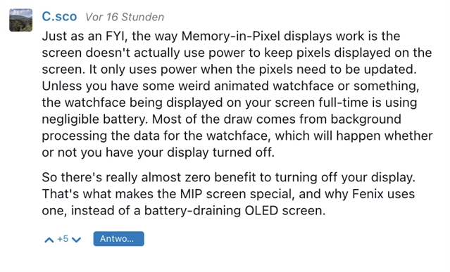

    Dazu hat sich passend im englischen Forum ein Thread aufgemacht, und auch dort ist meine Erklärung durch jemand anderen bestätigt worden.
    Es geht hier nicht -wie ich bereits beschrieben habe -  um die Anzeige, sondern um die Hintergrundprozesse, die IMMER Strom brauchen.
    Just as an FYI, the way Memory-in-Pixel displays work is the screen doesn't actually use power to keep pixels displayed on the screen. It only uses power when the pixels need to be updated. Unless you have some weird animated watchface or something, the watchface being displayed on your screen full-time is using negligible battery. Most of the draw comes from background processing the data for the watchface, which will happen whether or not you have your display turned off.
    So there's really almost zero benefit to turning off your display. That's what makes the MIP screen special, and why Fenix uses one, instead of a battery-draining OLED screen. „
    Übersetzt :
    Nur zur Information: Bei Memory-in-Pixel-Displays verbraucht der Bildschirm keinen Strom, um die Pixel auf dem Bildschirm anzuzeigen. Er verbraucht nur Strom, wenn die Pixel aktualisiert werden müssen. Wenn Sie nicht gerade ein komisches animiertes Watchface oder so etwas haben, verbraucht das Watchface, das ganztägig auf dem Bildschirm angezeigt wird, nur wenig Strom. Der größte Teil des Stromverbrauchs entsteht durch die Hintergrundverarbeitung der Daten für das Zifferblatt, die unabhängig davon erfolgt, ob Sie das Display ausgeschaltet haben oder nicht.
    „Das Ausschalten des Bildschirms hat also so gut wie keinen Vorteil. Das macht den MIP-Bildschirm zu etwas Besonderem und ist der Grund, warum Fenix ihn anstelle eines batteriezehrenden OLED-Bildschirms verwendet.„
