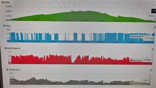

  • Hallo Jörn, danke für den Tipp. Ich habe gestern einen Test , mit den von dir vorgeschlagen Einstellungen, gemacht. Bei mir hat es keine Verbesserung gegeben. Die Funktionen "3D Distanz - EIN" und "Auto Pause - AUS" hatte ich vorher schon eingestellt. "3D - Geschwindigkeit - EIN" hat also bei mir keine Auswirkung auf das Ergebnis. Auffällig ist, dass das Pace - Diagramm in Garmin Connect in dem Bereich in dem der Fehler Auftritt, konstant , über bis zu 20min, bei z.B. 55:29 min/km, ohne auch nur 1 Sekunde Abweichung, stehen bleibt, was in der Realität nicht stimmen kann. Das dürfte der Bereich sein, in dem die Höhenmeter und die Distanz nicht mitgezählt werden. Da die Uhr noch andere Software - Fehler aufweist, z.B. "Unwetterwarnung" bei jedem Anstieg über ca. 700m, obwohl der relative Luftdruck konstant ist, dürfte eine Verbesserung erst nach einem Update zu erwarten sein. Wie ich von meiner Fenix 3 weiß, kann das Monate dauern.
