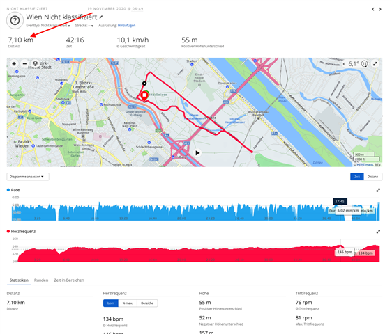

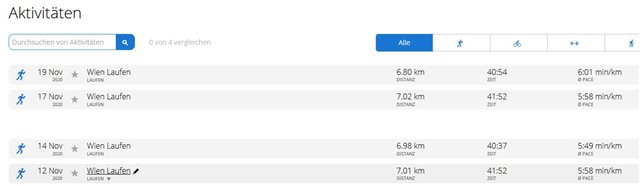

Ich nutze die Fenix 6 seit ein paar Wochen. Einstellung Standard: GPS+Glonass. Abweichung wenn ich abends laufe: ca 100 auf 7km (zu wenig), in der Früh (wochendends) bis zu 250m auf 7km - ca 50m je 1000m.
Ich habe diese Werte auf der Hauptallee (Beliebte Laufstrecke in Wien) nachgemessen und mit meinem Samsung S10 (mit eigenem GPS) verglichen. Die Samsung ist praktisch auf den Meter exakt. Die Fenix um exakt 50m je 1000 m zu kurz. Habe Werksreset gemacht. Keine Änderung.
Habe nun aber Glonass deaktiviert und nur GPS aktivert. Abweichung nun praktisch Null.
Wie ist das möglich. Durch die Aktivierung von Glonass oder Galileio erwarte ich mir eine Zunahme der Genauigkeit, aber nicht das Gegenteil... Hat dazu jemand eine Erklärung?
