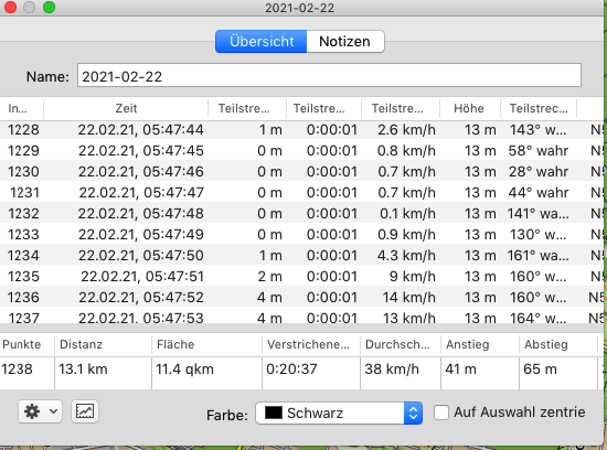

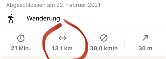

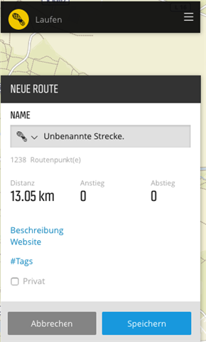

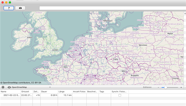

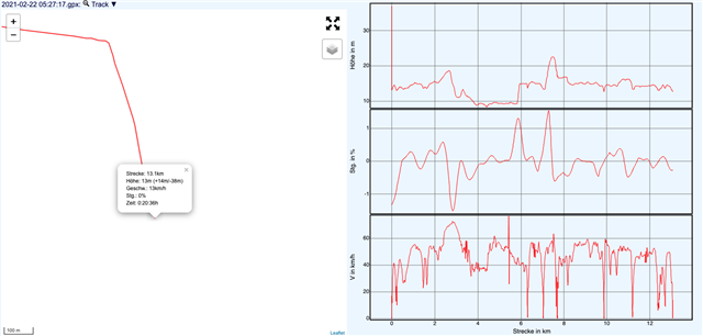

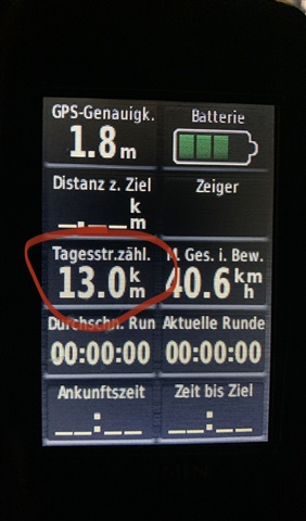

  • hier screenshots von meinen 13,05 Km
    Alles stimmig !
    Connect / Suunto / Komoot :
