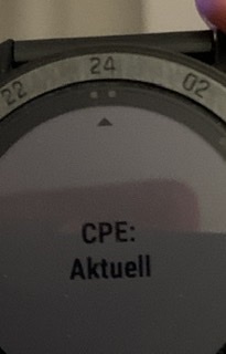

    Wie aktualisiere ich CPE? (Im Handbuch steht nichts über CPE)

    Also CPE ist bei mir altuell.
