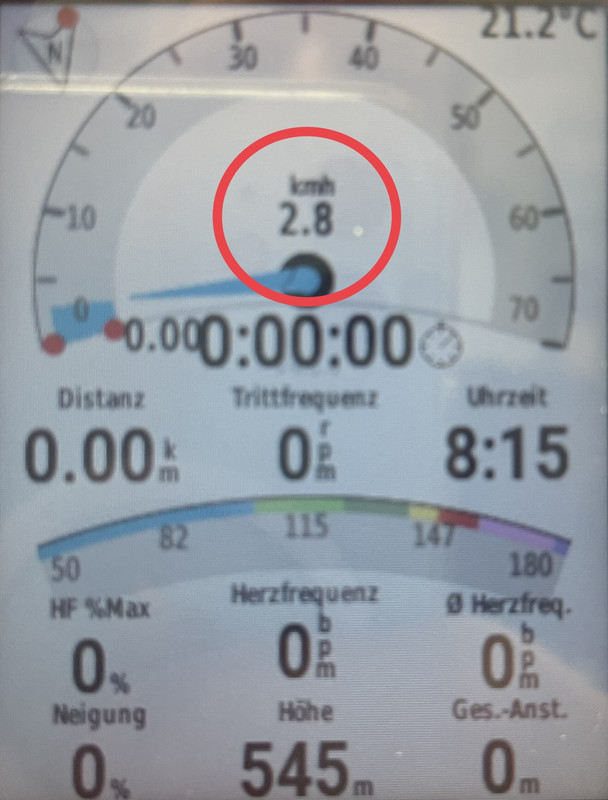

WESENTLICHE ELEMENTE:
  • Geschwindigkeitsgrafik mit aktueller, mittlerer und maximaler Geschwindigkeit
  • Kompass mit Windrichtung falls Wetter verfügbar/GPS Qualität/Temperatur/Zeit/Himmelsrichtung. Markierung gibt die Richtung an, aus der der Wind weht, relativ zur eigenen (Fahrt-)Richtung
  • Batteriekapazität
Abhängig von der Bildschirmgröße sind bis zu neun Felder variabel belegbar.
Standardbelegung:
  • Zeit in Bewegung
  • Zurückgelegte Distanz
  • Trittfrequenz
  • Uhrzeit
  • Steigung
  • Ges. Anstieg/Höhe/Gang-Kombination/Temperatur
  • Zeit bis Ziel
  • Entfernung zum Ziel
  • Ankunftszeit am Ziel

LAYOUT/GLIEDERUNG:

  • Moin Werner - zuerst danke für die grossartige App/das tolle Feld.
    Ich habe eine Frage zu Datenfeldern:
    Ich habe einen Edge 840. Obere Grafik ist Power, untere Grafik ist HF.
    Die Felder hab ich in Connect konfiguriert wie folgt:
    1.1 Distanz
    1.2 Trittfrequenz
    1.3 ø Trittfrequenz
    2.1 Geschw
    2.2 ø Geschw
    2.3 ø Geschw
    Egal was ich für Feld 2.3 konfiguriere: Ich hab dort immer Gangkombination stehen.
    Wenn ich Feld 2.1, Feld 2.2 konfiguriere, dann seh ich auch in der laufenden Session sofort eine Änderung.
    Bei Feld 2.3 bleibt immer die Gangkombination drin.
    Mein Config-String ist:
    0140_0000-0000-0000-0003-0202
    Was mach ich falsch?
  • Hallo ddolezal,
    ich nutze auch den 840 und habe es ähnlich wie du eingestellt, bei klappt alles wunderbar. Ich schaue nachher mal und sende meine Konfiguration hier
    Anbei die Konfiguration, wie sie bei mir funktioniert:
    0060-0000-0000-0000-0001-0004
    1.1 Distanz
    1.2 TF
    1.3 Uhrzeit
    2.1 3s Leistung
    2.2 Watt/kg
    2.3 Leistungsdurchschn.
    3.1 HF %MAx
    3.2 HF
    3.3 HF Durchschn.
  • Hallo,
    das Feld 2.3 hat eine spezielle Funktionalität. Durch Tippen auf dieses Feld kannst Du durch vier Werte blättern. Den Wert aus der Konfiguration für dieses Feld und drei weitere Werte wie Temperatur  oder Ganganzeige.

  • Ah! Dann tipp ich das mal an und schaue, ob sich was ändert!
