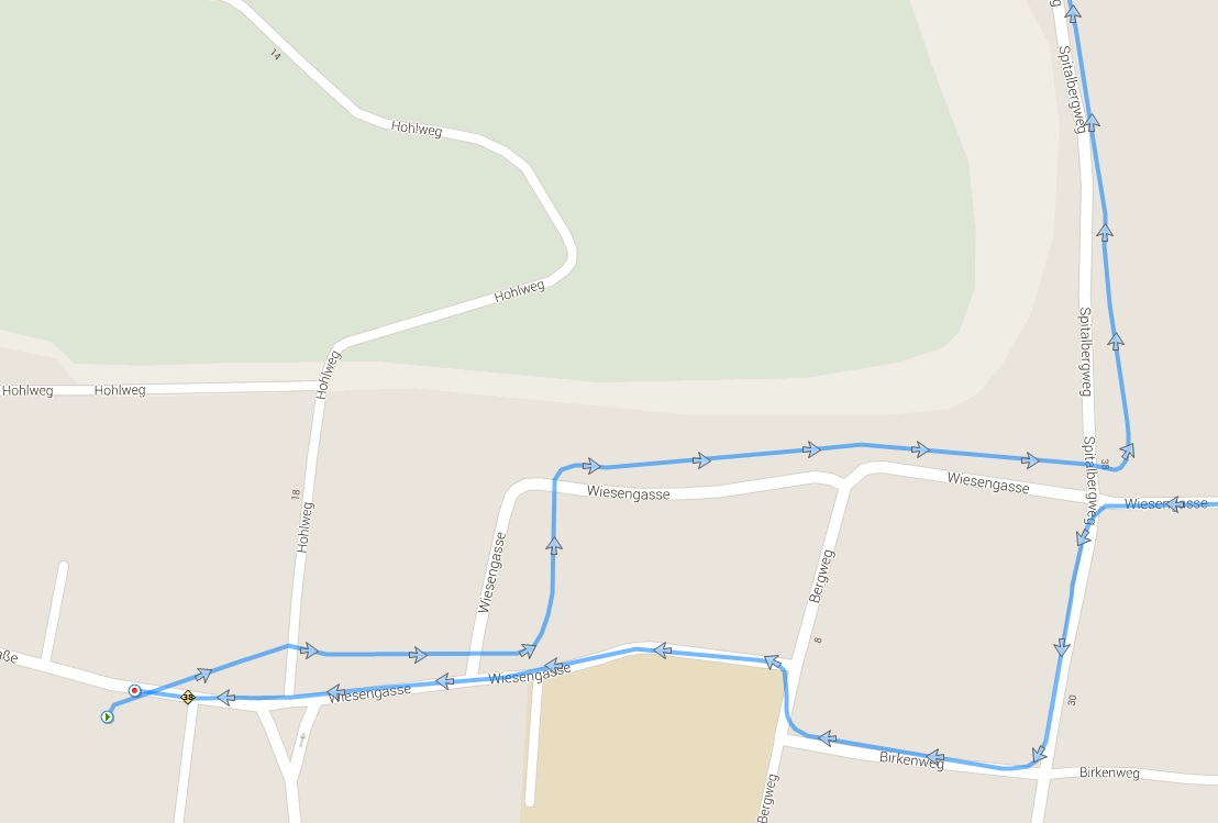

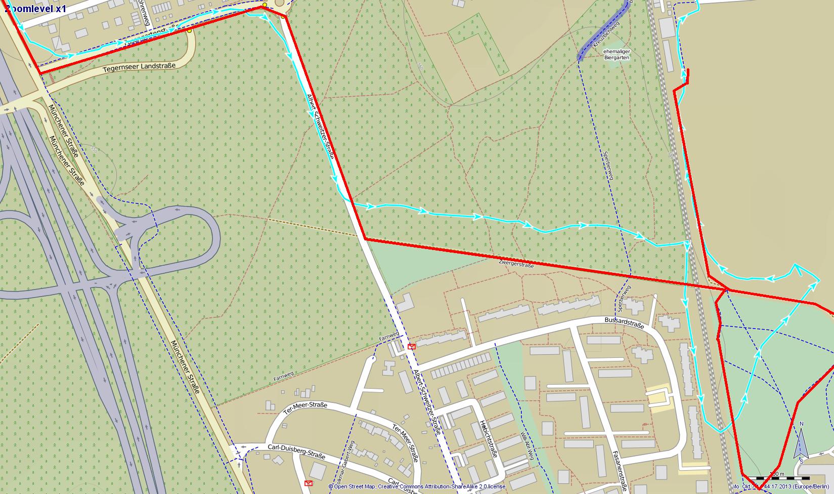

    So, es ist wirklich schön reproduzierbier. Ich bin heute die selbe Strecke noch einmal gelaufen (in rot ist die reale Strecke eingezeichnet):
    Wieder gerät das Oregon beim Einbiegen in die Zwergerstrasse aus dem Tritt, da es ca. 40 - 50 m hinterherhängt und damit die Richtungsänderung falsch interpretiert. Und was noch schlimmer ist: Ich bin nach der Zwergerstrasse über den Infineon-Campus gelaufen. Wer das Gebiet kennt: Baumlos, Wiese, volle Sicht zum Himmel - viel besser kann der Empfang nicht werden. Und dennoch schafft es das Oregon nicht, den Fehler wieder zu korrigieren, erst am Schluß nähert es sich der tatsächlichen Position wieder an.
    Da Garmin im Norden Münchens die Niederlassung Deutschland hat, kann ich nur mal empfehlen, einmal eine Jogging-Runde im Süden der Stadt zu machen. So reproduzierbar, wie ich hier unter nicht sonderlich schweren Empfangsbedingungen das Oregon selbst mit der neuesten Firmware außer Tritt bringen kann... und zwar ist es auch gut erkennbar, was passiert: Durch das Hinterherhinken des Geräts werden Richtungsänderungen offensichtlich falsch in die Positionsberechnung eingerechnet. Kann es sein, dass die CPU da gelegentlich überfordert ist?!?!?
    Der Fairness halber sei angemerkt, dass die GPS-Genauigkeit diesmal "nur" zwischen 12 und 18m schwankte, bei meiner gestrigen Runde war sie immer im einstelligen Bereich. Diese angebliche GPS-Genauigkeit korreliert aber auch nicht im geringsten mit den Empfangsbedingungen, da sie sich auch bei völlig offenem Gelände nicht von dem Wert unter Baumbewuchs unterschieden hat.
    Fazit: GPS-Genauigkeit ist nicht mehr katastrophal schlecht, sondern nur noch schlecht.

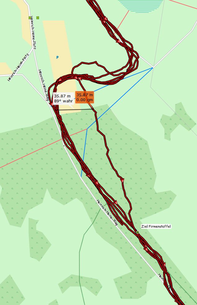

    Wenn man sich den Track im südöstlichsten Bereich ansieht, wie gesagt, völlig baumlose gemähte Wiese mit völlig freier Sicht zu den Satelliten, ist die Abweichung, die ja mal wieder die 100m überschreitet, erbärmlich. Ich rege mich nur nicht mehr auf, da ich mit älteren FW-Versionen öfters mal noch mehr daneben gelegen bin.
    @HESC11: Der Track war ja in Ordnung, der Punkt ist ca. 20 min in meine Strecke hinein. Nur die 90°-Kurven schneidet das Oregon ab, ansonsten passt es im wesentlichen. Und auch nach der dokumentierten Strecke fängt sich das Gerät irgendwann wieder, nur um dann ggf. später wieder aus dem Tritt zu kommen. An- und Ausschalten etc. ändert daran nur temporär etwas.

    Bist du im Bereich der Zwegerstraße mal stehen geblieben. Nach meinen bisherigen Beobachtungen tut das dem Oregon gut und das Dreieck nähert sich der tatsächlichen Position an. Habe ich gestern innerhalb weniger hundert Meter drei Mal reproduzieren können. Das Abdriften war allerdings nicht so extrem, war aber auch auf freiem Feld. Wie ich das sehe ist an der Zwergerstraße ein angrenzender Wald. Unter den Bedingungen macht das Oregon nicht die beste Figur und das könnte die scheinbar extreme Abweichung erklären. Unbestritten dürfte inzwischen jedoch sein, dass die Abweichungen kein Ergebnis zufälliger (ungünstiger) Empfangsbedingungen sind, egal ob 5m daneben oder 50m; dazu sind sie zu regelmäßig.
    Was den Grund der Drifts/Verschiebungen betrifft, habe ich die Trackaufzeichnung/speicherung und damit möglicherweise verbundene Speicherzuweisungen im Verdacht. Ich beobachte bei meinem Oregon nämlich desöfteren bei auftretender Trackverschiebung, dass bevor sich der Track wieder der tatsächlichen Position annähert, die Tracklinie kurz vom Display verschwindet, eben so als würde der Teil des Tracks gerade abgespeichert. Scheinbar schreibt das Oregon die Positionsdaten in den Speicher bis dieser "überläuft". Wird der Track gespeichert ist das Oregon "entlastet" und der Track stimmt wieder bis er wieder wegdriftet. Zumindest würde dieser Ansatz erklären, warum stehen bleiben den Track annähern lässt, denn dadurch wird die Rechenlast erst einmal reduziert. Je mehr Informationen das Oregon hingegen zusätzlich bearbeiten muss (Reflexionen im Wald, an Gebäuden) desto höher die Rechenlast und desto größer die Abweichungen.
