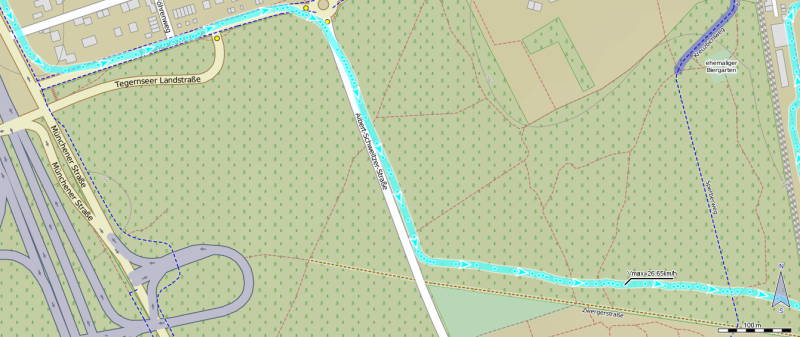

    Ich probiers mal mit einem Screenshot-Beispiel:
    Der Track kommt von links oben ins Bild. Beim ersten Abbiegen von N->S in Richtung W biegt der Track viel zu schnell ab, fängt sich aber wieder -> führt zu einer "abgekürzte Kurve"
    Beim zweiten Wechsel von N->S in Richtung W biegt die Trackaufzeichnung wieder viel zu früh ab, fängt sich dieses Mal aber nicht mehr, sondern bleibt nach Norden verschoben.
    Wie gesagt, mit bisherigen Firmwareversionen hat sich das O600 aus diesen Situationen gar nicht mehr herausgerechnet, sondern die Ungenauigkeit wurde immer krasser. Insofern ist ein gewisser Fortschritt zu erkennen.

    Das ist sehr interessant. Habe mir den Ausschnitt in Google Earth angesehen. Im Bereich Zwergerstraße lichtet sich der Wald auf einer Seite.
    Man sollte meinen, dass hier guter Empfang ist. bzw. auch bei einer verschobenen Postion sich das Signal schnell einpendelt. Das ist bei mir fast die selbe Situation auf meiner Laufstrecke. Gegen Ende der Strecke komme ich aus dem Wald, habe nur auf einer Seite eine Allee. Bei mir ist der Versatz dann ebenfalls so ähnlich wie bei Dir. Ca. 30 Meter off und zieht sich dann den Weg entlang. Werde mal einen Screenshot einstellen....
