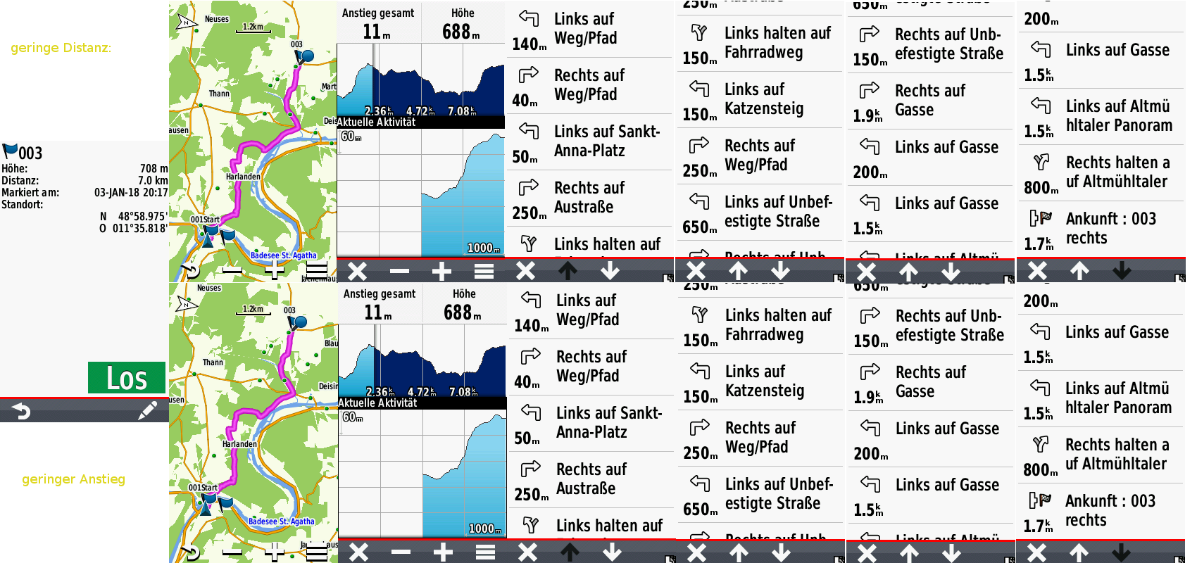

Funktioniert die Routingmethode "geringer Anstieg" überhaupt ?
Ich habe schon einiges versucht um ein Beispiel für das Routing "geringer Anstieg" zu finden,
aber egal was ich auch versuche Fahrad, Tourenrad, Mountainbike, es wird immer dieselbe Route berechnet für "geringe Distanz" oder "geringer Anstieg".
Auf meinem Oregon 750t, Firmware 3.70, ist die Topo Active Karte mit integrierten DEM installiert, und im "Hohenmesser" zeigt er mir das Profil für die berechnete Route auch richtig an, nur kann man nicht erkennen dass irgend eine Steigung vermieden würde. Er jagt mich genauso die 14% Hügel rauf wie er das bei "geringe Distanz" macht.
Wenn einer von euch einen Start- und Endpunkt kennt zwischen denen ein Unterschied beim Routing ersichtlicht wird, wäre ich dankbar wenn Ihr mir Bescheid gebt.

  • Hallo SMITHY1,
    ich route am Oregon selbst.
    Dabei gehe ich ohne "Profile" vor.
    Das Fahrzeug und die Methode habe ich auf "Auswahl" eingestellt. Also fragt der Oregon nach bevor er mit dem Routen anfängt.
    Kann es sein dass du dich bei den Start und Endpunkten vertippt hast ? sind nur 600m auseinander?
    Auch hier kein Unterschied.
    Ich hoffe das Bild mit den Screenshots der einzelnen Schritte hat es in den Anhang geschafft ?
    Ciao,
    Franco

  • Hallo SPEICHENNIPPEL,
    Mit Free-Maps funktioniert die Option "geringer Anstieg" nicht.
    Die Active-.... kenne ich nicht.
    Die Karte heißt "TopoActive Europe" und wird serienmäig von Garmin auf dem Oregon 750t vorinstalliert.
    Mit einer Garmin-Topo werden anderen Routen berechnet, ein Test an der Mosel zeigt aber auch die Grenzen: Wenn der Router die Wahl zwischen 12km/320Hm vs 22km/160Hm, bleibt die Route nicht am Fluss, sondern kürzt über den Berg ab.
    Was soll "geringer Anstieg" eigentlich bedeuten? Dass die Steigungen nicht zu steil sind? Oder dass insgesamt möglichst wenige Höhenmeter zusammenkommen? Oder beides? Wie lang darf ein Umweg werden, um dies zu erreichen? Werden Radstrecken verlassen, wenn es auf einer vielbefahrenen Bundesstraße flacher ist (was oft so ist)?
    Diese Fragen müsste eigentlich Garmin beantworten.
    Bisher habe ich keinen Unterschied zu "geringe Distanz" bemerkt.
    Es zeigt sich immer wieder: Radrouting ist für Automaten kompliziert. Zu weit gespreizt sind die Anforderungsprofile der vielen verschiedenen Radfahrer. Die Welt zu komplex für starre Rechenparameter.
    Schon klar.
    Drum hat Garmin ja auch drei verschiedene Fahrräder zur Auswahl, deren Unterschiede auch nicht dokumentiert sind. :confused:
    Meine Erfahrungen bisher:
    Das Routing mit "Fahrrad" ist in der Regel unbrauchbar. "geringe Distanz" macht schon mal 20km Umweg :cool:
    Das Routing mit "Tourrenrad" und "Mountainbike" funktioniert ganz gut bei "geringe Distanz". "wenig Zeit" liefert schon erheblich "kreativere" Ergebnisse.
    Aber einen Unterschied in der Routenführung zwischen "Tourrenrad" und "Mountainbike" habe ich bisher auch nicht provozieren können.
    Ciao,
    Franco
  • Wollte ihm nur zeigen dass es grundsätzlich sehr wohl funktioniert.
    Demnach das: kann man für ein Activ-Routingfähiges Gerät mit einer Active-Routingfähigen Karte nicht bestätigen.
    Sinn: Trotzdem keiner. :) Andererseits: Unterschiede gibt es hier bei uns in der steinigen Oberpfalz praktisch bei JEDER Route.
    Um das nochmal klarzustellen, natürlich wird für Fahrrad eineandere Route berechnet als fürFußgänger oder Auto - das ist hier auch nicht die Frage.
    Bei gleicher Aktivität, einmal nach "geringe Distanz" und einmal nach "geringer Anstieg" routen -> Ergebnisse vergleichen.
    Auf meinem Oregon konnte ich noch keinen Unterschied finden.
