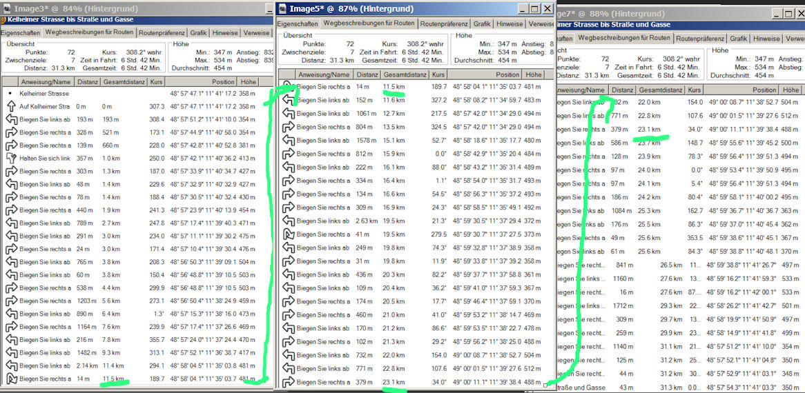

    Also ich habe weder ein Oregon noch die Topo Active. :)
    Aber mit Basecamp und einer Active-routingfähigen Karte (hier Topo V 7) kann ich Dir mehrere dutzend Beispiele nennen wo es funktioniert.
    Da einer der fleißigsten Oregianer nur eigene Karten benutzt, anbei ein paar Koordinaten zum spielen:
    Startpunkt: 48° 57' 47.1" 11° 41' 17.2" Endpunkt:48° 58' 07.0" 11° 41' 20.4"
    Links kürzeste Strecke, rechts geringer Anstieg. Bei jedem grün markierten Punkt (und auch so) sind signifikante Abweichungen. Besonders markant: Ziegelhof-Thann; Weiherhaus, Perletzhofen, unten im Bild Staustufe Riedenburg.
    Und so wie es auf dem Bild in Basecamp ist, ist es auch auf dem Montana. Selbstverständlich muss man nach jeder Umstellung auch neu berechnen lassen.

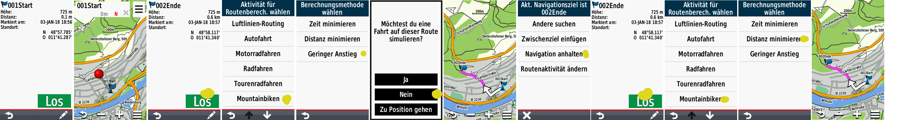

  • Hallo SMITHY1,
    ich route am Oregon selbst.
    Dabei gehe ich ohne "Profile" vor.
    Das Fahrzeug und die Methode habe ich auf "Auswahl" eingestellt. Also fragt der Oregon nach bevor er mit dem Routen anfängt.
    Kann es sein dass du dich bei den Start und Endpunkten vertippt hast ? sind nur 600m auseinander?
    Auch hier kein Unterschied.
    Ich hoffe das Bild mit den Screenshots der einzelnen Schritte hat es in den Anhang geschafft ?
    Ciao,
    Franco

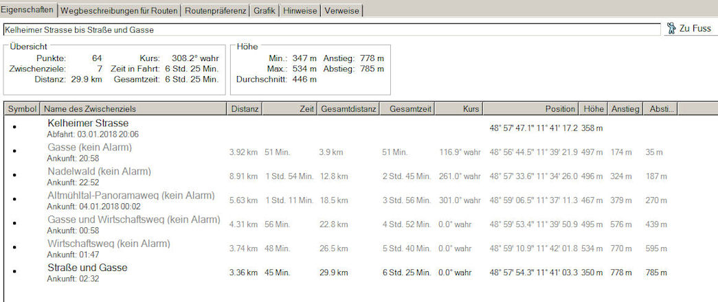

    Das liegt am Rundkurs. Smithy geht NIE zurück. :);)
    Deshalb hilft der Screenshot vom Anfangs- zum Endpunkt als eigenständige neue Route nicht viel.
    Anbei mal eine Beschreibung der Route auf "wenig Anstieg". Vielleicht kannst Du eine neue Route kreieren und die dann auf die verschiedenen Varianten berechnen lassen.
