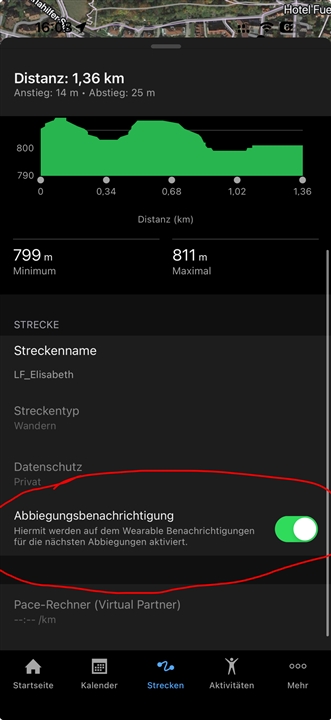

  • Ich verstehe was du meinst. Allerdings betrifft es nicht nur die Fenix 8, sondern es ist ein generelles Problem, basierend darauf wie Garmin Connect die Fit Dateien erstellt, darum gibt es das Problem schon ewig. Ich habe entsprechende Hinweise zu den von mir erwähnten Apps Gexporter, Plotaroute usw aus Fenix 6 threads erhalten, da hab es das gleiche Problem genauso, nur wurden die Namen der Apps nicht genannt die fand ich dann auf jemanded Blog der ewig nicht aktualisiert wurde nach Anfrage. Ich denke das ganze basiert darauf das für bestimmte Uhren wohl ein Limit von 50 Hinweisen existier und man deshalb bei bestimmten Abbiegungen die nicht scharf genug sind, einfach die Hinweise spart. Das einfachste ist es dann wenn man nicht " frickeln" will in Garmin Connect jede Strecke als Wanderung festzulegen aber die meisten nutzen ja eh andere Planungstools wie Komoot und wie gesagt es funktioniert auch ohne Extrakosten zumindest bei Plotaroute und das übertragen ist fast so simpel wie in der Connect App selbst, daher kann ich jetzt gut damit leben. Es wäre aber auch besser wenn die Uhr bei "Karte verwenden" statt nur zu piepsen und vibrieren wie der Edge auch Sprachausgabe beherrschen würde, dann bräuchte man die vorgefertigten Ansagen gar nicht erst, aber wenn m dann sieht wie lang die Uhr an einer Strecke herumrechnet im Vergleich, vergeht einen die Lust darauf. Das ist wohl der Preis für die lange Laufzeit der Uhr, ein sehr sparsamer und damit langsamer Soc mit entsprechenden Einschränkungen.

  • Ja es gibt Sprachansagen aber nicht an jeder Kreuzung. Bei mir wird z. B gleich die erste Kreuzung beim verlassen meiner Straße nichts gesagt, beim nächsten Kreisverkehr auch nicht, sofern die Strecke als Rsdstrecke erstellt wurde. Sage ich Garmin connect das es eine Eanderstrecke ist, dann jedoch erfolgen die Hinweise. Dann kann ich jedoch eine Powerstrategie fürs Radeln erstellen. Darum ist es besser Fit Dateien selbst zu erstellen und auf die zu kopieren. Man kann die Uhr auch nur piepen lassen wenn man Karte verwenden bei den Routing Optionen nutzt. Das ist beim radeln aber blöd weil ich die Töne lieber auf dem Kopfhörer statt nur der Uhr habe

  • Ich nutze die Uhr nicht mehr zum radeln, dafür nutze ich jetzt einen Edge., da man dort eh viel mehr Daten auf einem Blick hat und noch fehlen mir auch die Powermeter Pedale. Ich habe es nur beim Erstellen der Strecke gesehen, das es davon anhängt, weshalb Wandern als Steckenart auch wenn es mehr Abbiegehinweise bietet, keine echte Lösung  für alle Fälle ist. Was mir aber aufgefallen ist, das bei Pace Pro auch Crashs auftraten je nachdem womit ich die Stecke erstellt habe
  • Keine was du an deiner Uhr verstellt hast oder was da nicht stimmt, aber das grundsätzliche Problem, das nicht alle nötigen Abbiegehinweise ertönen sondern nur teilweise liegt sehr wohl an Garmin Connect und dessen erstellte Fit Datein. Wenn es es wissen willst und nicht nur glauben, dann erstelle selbst eine Fit Datei mit den von mir genannten Portalen, kopiere sie auf die Uhr und gut.
