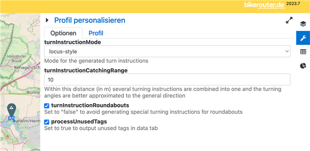

  • Und zum Schluß noch ein Hinweis, falls jemand mit dem BikeRouter arbeitet. Man muss vor Export der Route als FIT noch in den Settings den 'turnInstructionMode' auf Locus stellen - 'Anwenden' nicht vergessen! Dann enthält die Datei auch Abbiegehinweise.
    Am Wochenende wir sich zeigen, ob meine Rechnung aufgeht.
