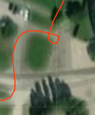

das ist ja eine kein neues Thema. Meine Fenix 6 habe ich erst seit kurzem, leider habe ich davor nicht sorgfältig genug recherchiert. Die GPS Abweichung empfinde ich schon als enorm. Die Funktionsweise und Einschränkungen von GPS sind mir bekannt. Mir geht es weniger um die Gesamtlänge oder Pace, für mich ist Navigation - vor allem in den Bergen - wichtig. Einige Tests mit Routen in meiner Umgebung waren ernüchternd, ich wurde teilweise gewarnt, dass ich die geplante Route verlasse, das war dann immer an Stellen wo das Signal massive Abweichungen hatte.
Als Vergleich hatte ich eine Samsung GW und die BIP eines Freundes. Beides deutlich günstigere Geräte, beides aus dem Konsumerbereich. Beide waren deutlich genauer, vor allem mit weniger drastischen Ausreißern. Für mich steht fest, dass die Fenix so wie sie jetzt ist eine schlechte GPS Genauigkeit hat.

    Hallo,
    Unten die gerade da starte ich immer. Rechts davon ist der offene freie park. Links aber auf der anderen Straßenseite sind die Häuser. Auf der Seite wo ich Renne sind in bestimmten Abständen Bäume. Nach der ersten Rechtskurve ja da steht ein Gebäude.abrr unten rechts wenn ich wieder auf meine Start grade abbiege habe ich auch massive Ausreißer und an der stelle sind nur paar Bäume die Gebäude sind alle auf der anderen Straßenseite.

    Wo finde ich ein Erklärung warum das so ist? Und mein Beispiel war ja zu einer Zeit als meine Geschwindigkeit praktisch 0 bzw. sehr gering war (ups, ich sehe gar nicht den Screenshot den ich per c&p hinzugefügt hatte).
