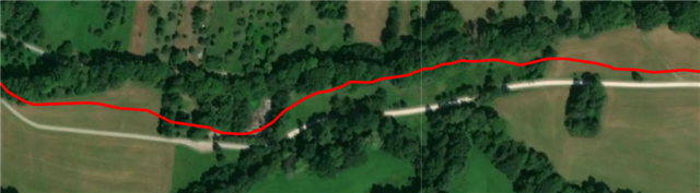

Hallo,
das ist ja eine kein neues Thema. Meine Fenix 6 habe ich erst seit kurzem, leider habe ich davor nicht sorgfältig genug recherchiert. Die GPS Abweichung empfinde ich schon als enorm. Die Funktionsweise und Einschränkungen von GPS sind mir bekannt. Mir geht es weniger um die Gesamtlänge oder Pace, für mich ist Navigation - vor allem in den Bergen - wichtig. Einige Tests mit Routen in meiner Umgebung waren ernüchternd, ich wurde teilweise gewarnt, dass ich die geplante Route verlasse, das war dann immer an Stellen wo das Signal massive Abweichungen hatte.
Als Vergleich hatte ich eine Samsung GW und die BIP eines Freundes. Beides deutlich günstigere Geräte, beides aus dem Konsumerbereich. Beide waren deutlich genauer, vor allem mit weniger drastischen Ausreißern. Für mich steht fest, dass die Fenix so wie sie jetzt ist eine schlechte GPS Genauigkeit hat.

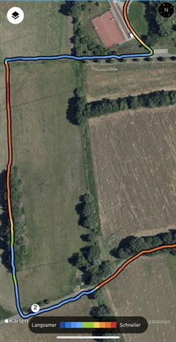

  • Manchmal hilft intelligente Aufzeichnung, allerdings ost es bei mir mit 1 Sekunde auch okay. Trageseite der Uhr nach Einstellung beachten. Grundsätzlich sehe ich nach deinem Bild nur einen verschobenen track, insgesamt müsste die Distanz dann passen?

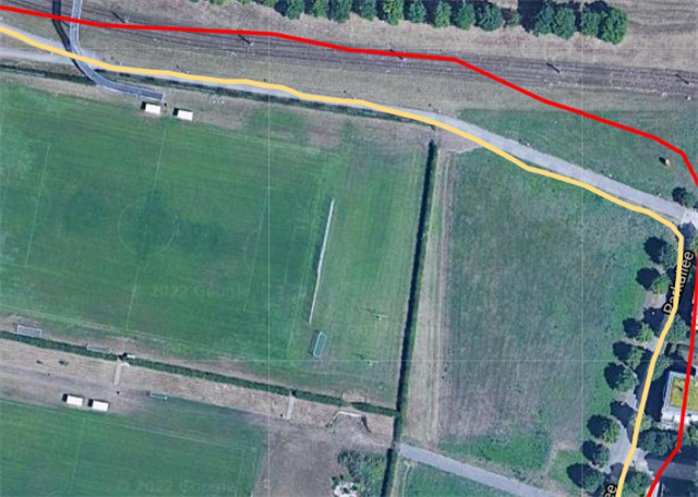

  • Was ist dein Geheimnis? Bei mir gibt es auch unter eigentlich guten Bedingungen immer wieder diese massiven Abweichungen. Hier ein Vergleich mit meiner alten Amazfit Pace (gelb). Über die gesamte Strecke liefert diese deutlich günstigere Uhr (80€ in 2018) genauere Ergebnisse. An den Bedingungen für das GPS kann das hier nicht liegen. Das war nach ca. 45Min Strecke.

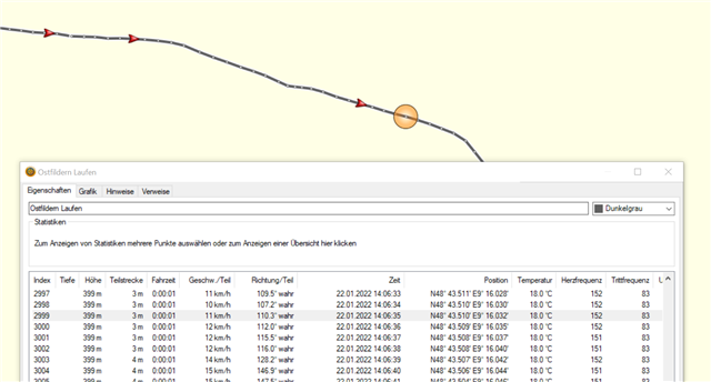

    Edit: gibt es einen Weg aus den GPX Dateien der Fenix die GPS Genauigkeit für einen Punkt herauszubekommen?
  • gibt es einen Weg aus den GPX Dateien der Fenix die GPS Genauigkeit für einen Punkt herauszubekommen?
    Ja, es gibt einige Methoden die jeweilige Position eine Punktes zu ermitteln. Eine wäre zB der Import in Basecamp. Dort die Track Infos abrufen.
    Die fenix zeichnet jedoch keine GPX Datei auf, sondern eine .fit -Datei. Du kannst die .fit analysieren, oder Dir den Track als .GPX exportieren.

    Ich habe die Strecke in BaseCamp als fit Datei importiert, die GPS Abweichung oder Genauigkeit sehe ich das bisher nicht.
