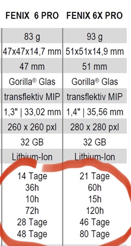

    Aktuell hab ich den FW Stand 19.20. Ich habe in den letzten Tagen jetzt bewusst mal auf Tracking von Trainings verzichtet und "nur" die Grundfunktionen aktiviert gelassen, HF, BT, SPO2 manuell ein paar mal am Tag, Beleuchtung nach Sonnenuntergang, morgens Wecker, original Watchface von Gamin... die angezeigte Restlaufzeit in Tagen nimmt weniger als 1 Tag pro Tag ab!!!
    Ich hab die Uhr täglich ein paar Sekunden ans Ladegerät gesteckt bis die Prozent-Anzeige vom Lader kommt. Soll heißen, so komme ich dann rechnerisch auf 0,18%/h; Garmin gibt "bis zu 21T" Laufzeit an... würe locker passen, es sei den die Entladekurze ist zu optimistisch abgebildet Wink

    hmmm btw, 110/8*100=1375, 1375/60=~23h; Galileo soll -2h bedeuten, lt Power-Manager; 63h zeigt meine 6X an bei voll geladen; das nur mal so festgehalten;
