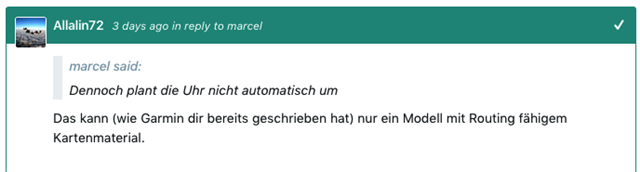

    Weiter habe ich dir bestätigt, dass für eine automatische Berechnung eine Uhr MIT Kartenmaterial benötigt wird :
    siehe auch hier :
    Von Deiner Uhr kannst Du bei einer Streckenabweichung natürlich nicht erwarten, dass Sie Dich bei einer Streckenabweichung von Deinem derzeitigen Standort abseits der Strecke mit einer automatischen Neuberechnung direkt weiter zum Ziel führt. Du navigierst eine Strecke, und Die Uhr möchte natürlich, dass Du Dich wieder auf dieser bewegst, um Dich dann von dort aus wieder weiter entlang dieser zu führen.
    Du bist wieder zurück auf der Route, aber Anzeigen bleiben hängen) nichts mit fehlenden Kartenmaterial zu tun. Vielleicht hat der Support das Problem missverstanden.
