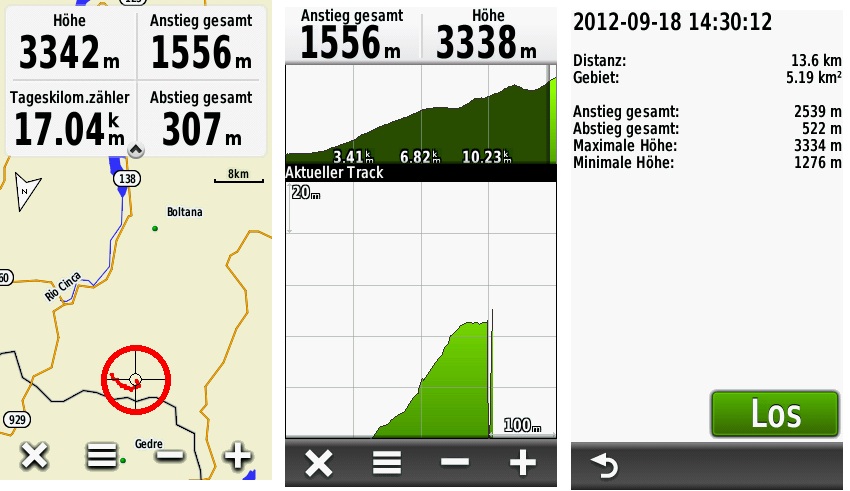

    Ich hatte diese Woche mal wieder Gelegenheit zu testen und hoffte auf Besserung mit Fw 4.50, leider vergeblich:
    In BC wird bei den Track-Eigenschaften ein Gesamt-Anstieg von 2667m angegeben, was etwa stimmt mit den Gegenanstiegen.
    Ausgangspunkt war in 1280m Höhe, wie kann da in 3340m Höhe ein Gesamtanstieg von 1556m erscheinen frage ich Garmin? Und wieso die Unterschiedlichen Angaben auf dem Montana zum gleichen Wert?

    Deshalb meine Frage: Dein Screenshot scheint ja vom Ausland zu sein. Welche Karten liegen hier zugrunde?
    Vielleicht werden Höhendaten aus der Karte mit ausgelesen (oder es wird versucht) die vielleicht gar nicht vorhanden oder zu grob sind. :confused:

    Ja, das war in den Pyrenäen und der Topo Spanien 3. Ich glaube aber nicht, dass dies was mit der Karte zu tun hat, der gleiche Fehler tritt in der Schweiz, Österreich, Italien auf, mit OSM oder Garmin Karten.
    Und die Höhe am Start wird ebenso wie unterwegs und am Ziel immer sehr genau angezeigt, diese ist also vorhanden.

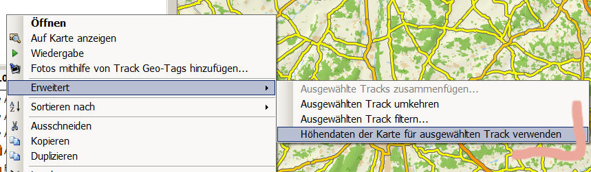

    Ich bin ja nicht der grosse "Auswerter". was vorbei ist ist vorbei :D aber Hintergrund der Frage ist auch folgende Funktion in Basecamp (s.Bild). Hab d mal rumgespielt aber keine grossen Veränderungen erkennen können.
    (Wobei das mit der Darstellung am Montana nichts zu tun hat.).
    Was die Topo Spanien in Bezug auf Höhendaten kann werde ich mir die nächsten Tage mal ansehen.
    Ich versteh halt nicht wo der Unterschied ist. Denn wie gesagt: AM GERÄT passt, ich schwööör. ;)

    Da mir doch durchgehend die richtige absolute Höhe angezeigt wird und diese Werte dem Montana somit zur Berechnung jederzeit zur Verfügung stehen, sehe ich da eher ein arithmetrisches Problem. Und eines der Auswertung und Filtrierung. Also eine Programmieraufgabe für Garmin.
    Die Einstellung in BC war mir noch nie aufgefallen, wenn ich sie benutze habe ich noch 80m mehr :D, diese Auswertung sollte ja am genauesten sein, oder?
    Gute Frage, nächste Frage. :D
