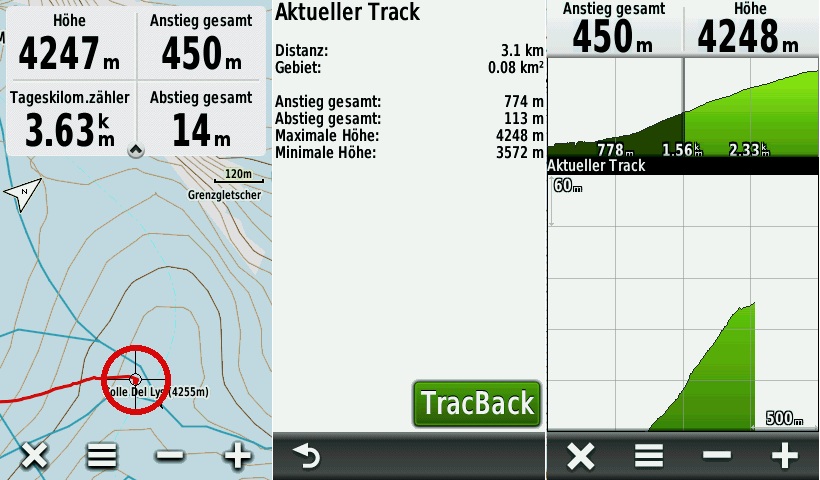

    Ich habe mir gestern 4.04b aufgespielt und auf einer kleinen Tour ausprobiert.
    Nach knapp 100m Anstieg : Anstieg gesamt = 46m, Abstieg gesamt = 162m (ohne überhaupt nur einen Meter abwärts gefahren zu sein).
    Am Ende: Anstieg gesamt = 367m , Abstieg gesamt = 608m.
    Im Trackmanager: Aktueller Track: Anstieg gesamt = 714m Abstieg gesamt = 713m.
    In BC: Anstieg 628m, Abstieg 630m.
    Irgendwie passt das alles nicht zusammen und stimmt garnicht.
    Teilweise erhöhte sich der Wert von Anstieg gesamt beim leichten Abfahren sprunghaft im 4-5 m Bereich.
    Gefahren bin ich etwa 340 Hm im Anstieg und Abstieg.
    Die max. und min. Höhe stimmt mit min. Höhe 103m und max. Höhe 450m aber ganz genau.

    Auch in der neuesten Fw ist das noch nicht gelöst:
    Der tatsächliche Anstieg zu diesem Zeitpunkt waren etwa 600m (was mein Begleiter auf seiner Casio angezeigt bekam). Bekommt Garmin das hin oder braucht man eine Uhr mit Höhenmesser zusätzlich?

    0 Former Member over 13 years ago
    ich hatte ja geschrieben,dass der tatsächliche Anstieg, errechnet aus Ausgangshöhe und Zielhöhe, 600m betrug, was die Casio anzeigte während das Montana megrere Werte zur Verfügung hatte, von denen nicht einer stimmte.
