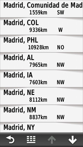

    Die Schritte haben in der Reihenfolge der Bildnamen zu erfolgen.
    (Bild 3 heißt die 5 Striche ganz unten = Menü)

    Das Gerät welches Ich damals aus Versehen ''FORMATIERT'' (interner Speicher) habe wurde ohne großem WENN und ABER gegen ein neues Gerät ausgetauscht. Als erstes wurde gleich von mir auf DVD ein Backup vom internen Speicher angefertigt für den Fall der Fälle das wieder irgendwann mal ein irrtümliches ''FORMATIEREN'' des internen Speicher vorkommen sollte. So, dazu mal zu dem von dir angesprochenem anderen Post von mir in diesem Forum.
    Was das Städte finden betrifft habe Ich zuvor natürlich im Menü die gleichen Schritte verwendet wie du Sie mir mit Hilfe der Fotos angezeigt hast. Glücklicherweise ist Madrid leicht zu finden. Versuch das mal aber mit Mailand oder Bozen, Rom etc... Da findet er irgendwelche Orte mit den gl Namen.
    Versuch es mal und bin gespannt was bei dir raus kommt.
    Vielen Dank im Voraus.
