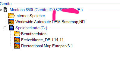

    Route für Abbiegehinweise ist klar. Was fehlt noch:#
    andere Detailkarten sind/werden nicht in den geräteeigenen Speicher geladen um viel Speicher für Tracks/Aufzeichnung zu haben?
    Die KArtenaufteilung kannst du grundsätzlich vornehmen wie Dir beliebt. Nur die wahre Begrenzung ist nicht der physikalische Speicher (Tracks brauchen nur ein paar KB), die wahre Begrenzung sind die internen Restriktionen (Trackpunkte, Zahl der Tracks, usw..) Wenn die überschritten sind, hilft dir 8 GB freier physikalischer Speicher auch nichts.
    Hatte igendwo gelesen das Garmin eine Freizeit?-,Karte freigegeben hat zum kostenfreien Download, habe das Teil aber nicht meht gefunden..
    Garmin hat für die T-Modelle eine vorinstallierte Freizeitkarte. Die kann man aber nicht kaufen und gibt es legal auch nirgends. Vielleicht meinst Du eine OSM KArte?

    Möchte Dich bitten zu beurteilen ob das was ich da im Gerät in der Ordnerstrucktur sehe richtig ist; Auf der ersten Ordnerebene sind:
    3Ordner:
    Trash-1000
    Documents
    Garmin
    und etwas das heisst autorun
    Guckst Du Bild. Wobei du "DCIM" nicht hast, da keine Kamera.
    Die autorun.inf ist für den PC damit sich das Montana als Montana outet. Ich lass die vom Voirenscanner blockieren, dann geht es aber auch. Outet sich dann halt als "Wechseldatenträger".
