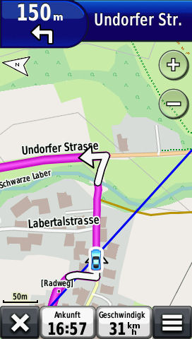

ist es möglich in der Kartendarstellung im Strassennavigationsmodus, z.B. Nüvi, zusätzlich den Abbiegepfeil mit Meterangabe angezeigt zu bekommen ?
z.B. "Rechtspfeil 90m" -- Anstatt des blauen Balkens mit weisser nur Schrift.
Habe es über Karte/ Anzeige/ kleineDatenfelder vergeblich versucht..
Ich frage mich ob man diese Angaben in die Karte zusätzlich
einblenden kann? Ergänzend.
Oder kann man den blauen Balken inhaltlich dahingehend verändern?
Stichwort Pin setzen - im Navigationsmodus durch Berühren/ tippen des Bildschirms;
Beim Fahren/ Bedienen mit Handschuhen erzeuge ich durch drücken auf eine Taste versehentlich Pins auf den Bildschirm die ich dann erst wieder löschen muß, und zur Navigation zurücktippen, bevor ich die eigentliche Eingabe machen kann..
Obwohl ich versuche deutlich auf das entspr. Symbol zu drücken.
Gibt es Möglichkeiten das Pin setzen dort auszuschalten?
Oder durch Einstellen einer Pinsetzung durch zbB. doppelt-Berührung diese Fehleingabe erst garnicht zu haben?

    Im Nüvi Profil: Profiländerung-Menü-Resett.
    Der Nüvi Modus hat den Abbiegepfeil mit Entfernung.
    Zum Touch:
    Nix löschen, einfach unten links zurück.
    Passiert Dir das öfter: Bildschirm sperren. :)
    Zum Touch:

    Endlich weiss ich wann es wieder um die Ecke geht. DANKE No.1
    Bittschön! :)
    Und da wir jetzt tiefer in die Materie eindringen:
    Einstellungen-Karte-Anzeige-NÜVI bringt Dir die Anzeige in jedes gewünschte (gerade aktive) Profil. ;)
    Hilft auf jeden Fall - aber mit Zoomen etc. ist dann auch nichts mehr
    Eine Einstellmöglichkeit für diese Pin-Setzung im Navigier/Nüvi- Modus gibts also so oder anders nicht ?
    Reine Faktenfrage.
    Schau mal, was ich erst gestern geschrieben habe:
    https://forum.garmin.de/showthread.php?48503-Etrex-30-bei-Trackverfolgung-aufgehängt&p=215816#post215816
    Die Dinger reagieren auf eine "Aktion". So, oder so.
    Wie man die (unbeabsichtigte) "Aktion" ohne Sperre abstellt, wüsst ich nicht. Wenn man die Sperre nicht mag (wie ich, siehe Link ;) ) muss man sich eine eigene Vorgehensweise suchen.
    Dass die Aktion in Einzelfällen eigentlich nicht beabsichtigt war, ist den Dingern nicht beizubringen. :)
    Smithy1, ich stehe jetzt auf dem Schlauch. Was meinst du mit Nüvi Profil? Das Profil, wo der Nüvi-Modus aktiv ist? Und wie kommt man zu Profiländerung -Menü - Reset? In Profiländerung habe ich nur die Profilliste und kein Menü mit Reset.
    Marlene
  • Former Member
    0 Former Member
    Im Original heißt es "Automotive". Das "Nüvi-Profil" ist das Profil mit dem blauen Balken (fährt auf Straße..." ) in der Karten Ansicht. Wenn Du das auf Werkseinstellungen zurücksetzt (die 3 Striche unten rechts = Menü-Werkseinstellungen) - sind die Abbiegeanweisungen da.
    Weil das nämlich für dieses Profil die Werkseinstellung ist. :)
    Die Begrifflichkeiten wurden so gewählt, weil der TE sie auch so gewählt hat. ;)
    ist es möglich in der Kartendarstellung im Strassennavigationsmodus, z.B. Nüvi...,
    Da man bei einem gebrauchten Gerät (s. Eingangsthread) nie weiß was noch alles verstellt ist, empfiehlt sich hier die Werkseinstellung.
    Marlene
    Stimmt. Nach Profiländerung habe ich den Wechsel (ins Fahrzeugprofil) vergessen. :eek:Dann Menü-....
    Einfach so machen wie der Kollege, der hat es auch gefunden. :)
