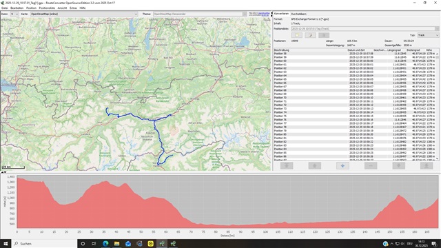

Beiliegend ein Beispiel: Track vom GPSMAP67 und ein vollständiger Track von einem selbstgebauten Logger mit u-blox ZED-F9P. Beide Geräte liefen die gesamte Zeit. Beim GPSMAP 67 war nach 19999 Punkten Schluss.

  • Nachtrag : vergleiche mal die Daten der .fit Datei zur als .gpx exportierten Datei. Sind beide fehlerhaft ?
  • Danke für den Hinweis. Jedoch kein anderer Datenbestand. Hört asuch nach 19999 Trackpunkten auf. Habe gestern auch meine alten GPSMAP 66st und 64st mitlaufen lassen. Diese haben vollständige Tracks aufgezeichnet.
