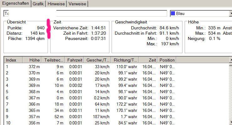

  • Former Member
    0 Former Member
    . Kann man irgendwo einsehen was da so aufgesammelt wird?
    Track in Basecamp einlesen. Track doppelt klicken, Punkte ansehen.
    10.000 Punkte sind ja eine Menge Holz (vergleiche Screenshot)
    Geht das bei der Fenix nicht mit dem einlesen?
