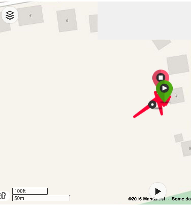

  • Gestern hatte ich einen Akkulaufzeit Test an der Fenix 3 durchgeführt:
    Start:
    -Akku zu 100% geladen
    -Fenix3 ins Freie gelegt (ca. 0 Grad Celsius)
    -Aktivität gestartet bis sich die Uhr von alleine ausschaltet
    Ergebnis:
    -Laufzeit 15Stunden, 11Minuten (Aktivität wird beim Ausschalten automatisch gesichert)
    -570m Drift, finde ich ein gutes Ergebnis und bestätigt den guten GPS Empfang
    Beim Ausschalten erstellte die Fenix3 ein Error Log:
    2050 (fenix 3) SW ver: 680
    Build Type: RELEASE
    ESN: 3909584674
    Battery Voltage: 3.408000V
    03/08/16 09:13:28
    AP
    LVD
    POR
    Allgemeines:
    -Firmware Version 6.80
    -Glonass Ein
    -BT aus
    -Wlan ein
    Fazit:
    Die Akkulaufzeit liegt ca. um 25% unterhalb der Werbeaussage von Garmin (20 Stunden).
    Mit welcher Konfiguration diese 20 Stunden zustande gekommen sind erklärt Garmin leider nicht.
    Das anschließende Laden auf 100% Akkuleistung dauerte ca. 2 Stunden.

    Vielen Dank für das interessante Ergebnis!
    Und wie sah das GPS-Drifting aus? Wie hoch war die gemessene Distanz? Wie hat sich diese Distanz mit der Zeit ergeben?
