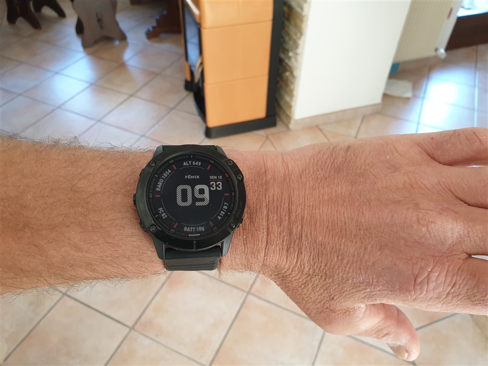

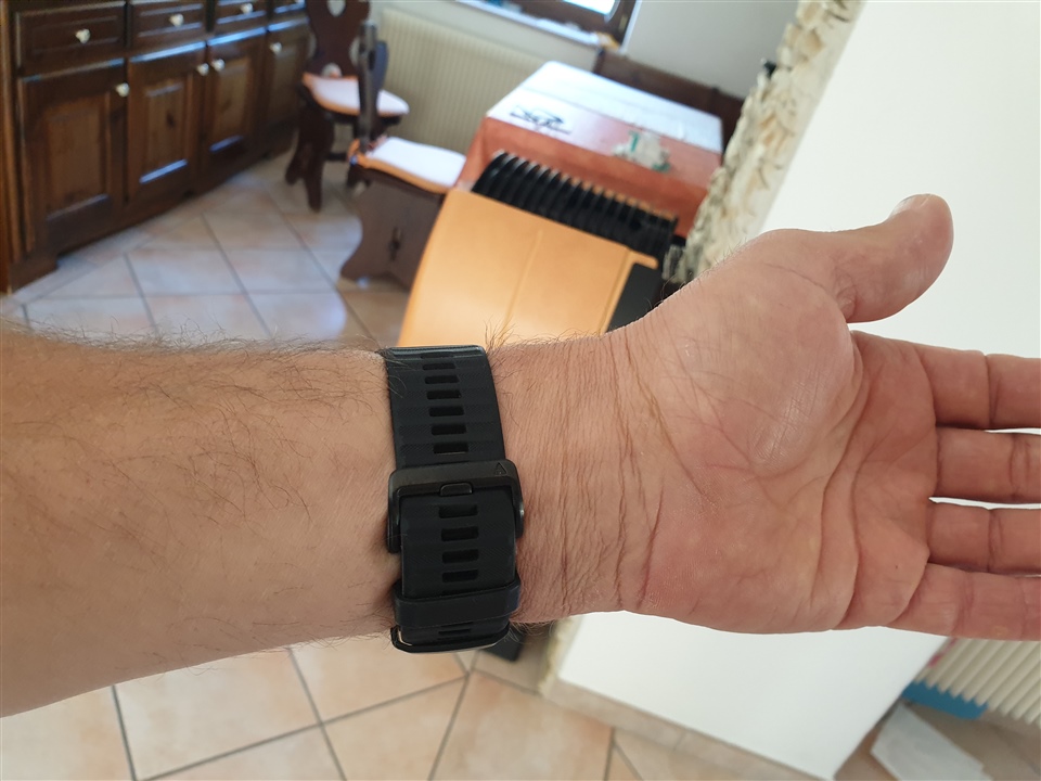

    L’orologio come lo stai indossando? Puoi fare una foto dell’orologio al polso?

    Ciao! L'orologio l'ho sempre indossato allo stesso modo quando faccio attività lo stringo di più ! Cmq non penso dipenda dal modo di indossarlo visto che con attività come bici funziona , solo con le attività outdoor che adopero io non funziona correttamente con tutte ho notato che inizia a funzionare solo in discesa! Ho mandato la mail a garmin .son convinto che c'è un problema software che speriamo risolvano al più presto! Son stufo di chiamare in assistenza non fanno altro che farmi spedire l'orologio e me lo cambiano in garanzia ma il problema si ripresenta .è gia il terzo che mi cambiano! Per le mie attività adopero la fascia altrimenti mi sballano tutti i risultati non è  quello che volevo!!! Se sapevo di questo problema di sicuro non acquistavo garmin !!Oltre all'orologio ho dovuto acquistare anche la fascia !!!!
  • Ti consiglio di provare ad indossarlo un pochino più verso il gomito anche se sono d'accordo con te sul fatto che il problema discusso non dipenda da fattori soggettivi ma ci siano dei problemi con alcune attività.
