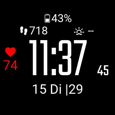

  • Hallo,
    Ich habe mir im April eine neue Garmin Uhr (vivoactive-6) gekauft.
    Da ich vorher eine vivoactive-3 hatte, blieb ich bei der Serie.
    Und mir hat auch ihr Display-Layout sehr gut gefallen.
    Und dieses würde ich auch gerne weiterhin nutzen...
    Ich habe auf dem Display rechts über der Uhrzeit das Feld Sonnenuntergang & Sonnenaufgang.
    Nun habe ich festgestellt, dass die Sonnen-Uhrzeiten immer nach spätestens 60Minuten nach der Synchronisation mit der Connect-App verschwinden.
    Ich muss dazu sagen, dass ich die Uhr hauptsächlich als Fitness-Tracker ohne aktive  Bluetooth- oder WLAN-Verbindung nutze.
    Diese aktiviere ich nur zur Synchronisation und schalte diese danach wieder aus.
    Während der Synchronisation passt die Sonnen-Zeit auch, aber nach spätestens 1Stunde ist dort nur noch ein --:-- zu sehen.
    Wenn ich die Bluetooth-Verbindung aktiv lasse, bleibt die Sonnen-Uhr auch immer eingeblendet. Aber wenn ich die Verbindung trenne, dann geht die Anzeige spätestens nach 60Minuten weg.
    Da ich wie beschrieben das Bluetooth nur zur Synchronisation einschalte, sehe ich das Feld meistens nur mit --:-- auf dem Display.
    Ich hoffe sie können mir hierzu eine Lösung anbieten...

  • Hallo,
    Ich habe heute die Uhr per GARMIN-Express synchronisiert.
    Das Betriebssystem der vivoactive 6 ist mit v10.14 aktuell und das Display-Design ist mit v2.1.6 ebenfalls aktuell.
    Nach der Synchroniserung hat die Uhr auch etwa für eine Stunde das nächste Sonnen-Event angezeigt,
    jedoch ist danach die Anzeige wieder auf -- gegangen.
    Bild 20250715_113745
    Wenn ich Ihr zweites Displaydesign "SIMPLE 2" nutze, dann steht hier immer das nächste Sonnen-Event.
    Auch bei deaktivertem Bluetooth und deaktivertem WLAN.
    Scheint also ein Fehler in der Programmierung zu sein, da die Anzeige auch nach Tagen ohne Smartphone-Kopplung noch funktioniert.
    Auch bei anderen Display-Designs wird diese Sunset-Anzeige auch nach Tagen ohne Verbindung zu einem Endgerät angezeigt.
