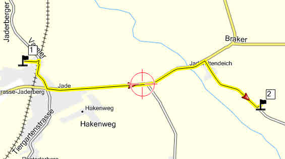

Hier mal ein Beispiel:
Start N53.20741, E008.10769
Ziel N53.20031, E008.15422

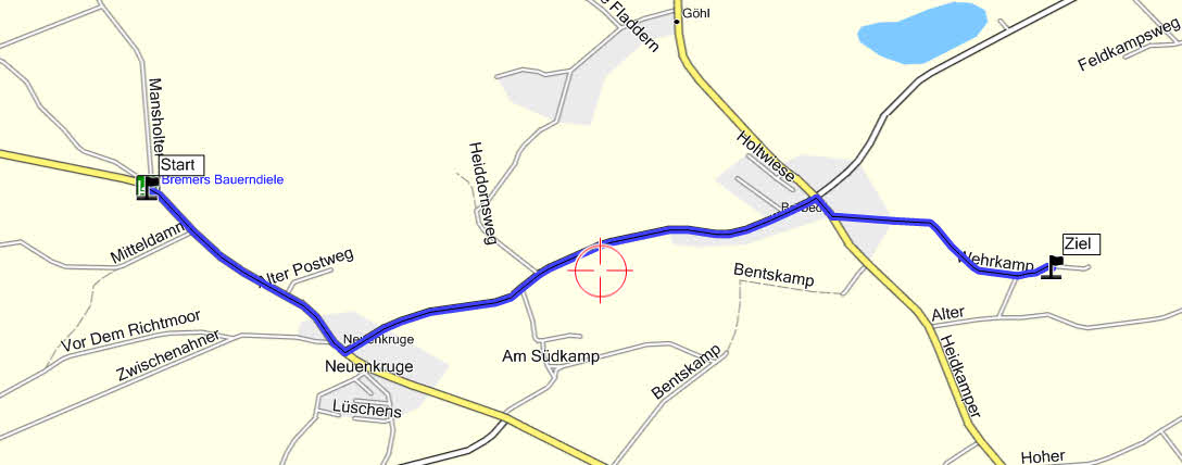

Es ist eine kurze Strecke mit zwei Abzweigungen. Es kommen jeweils die Vorankündigungen (in x km y abbiegen in die z) und dann die Abbiegeanweisungen, welche bereits 300 m vor dem eigentlichen Manöver stattfinden. Bei der ersten Abzweigung sogar sehr gefährlich, da auf unmittelbar nach der Anweisung "links abbiegen" eine Abbiegemöglichkeit ist.
Wenn zwei Strassen dicht beieinander liegen kann das natürlich passieren, aber bisher konnte ich mit den Sprachanweisungen des Nüvis super navigieren, nun kommen teilweise Anweisungen bevor bei der aktuellen Zoomstufe überhaupt die Abzweigung zu sehen ist und vor allem beim Passieren vorheriger Strassen.
