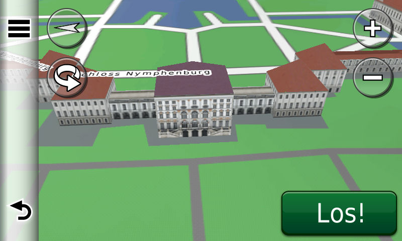

    Die Karte wurde nicht mit dem Update aktuallisiert sondern ich musste sie woanders herunterladen. Wie gesagt die Fehlermeldung ist nun weg ABER die Gebäude werden nach wie vor nicht angezeigt.
    Habe einen Screenshot vom System Ordner von meinem Navi beigelegt, ev gibt es ja doch noch eine andere Datei die nicht aktuell ist?
    Vielen Dank für deine Hilfe.

    Schau mal:
    Das ist mein Systemverzeichnis.
    Vielleicht verbirgt sich in einem anderen Verzeichnis ja auch noch eine Unstimmigkeit?
