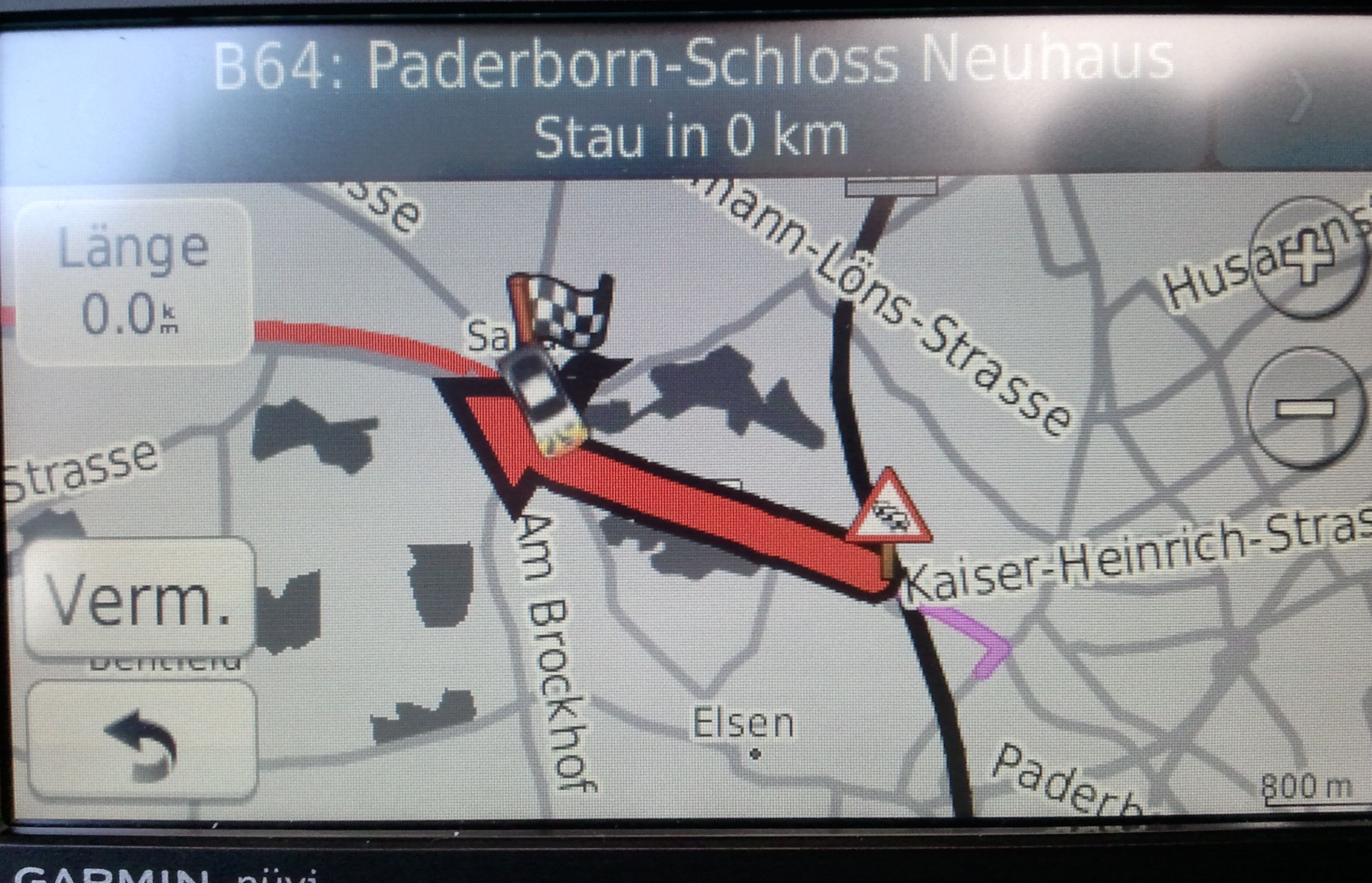

    Hallo
    Ich mal wieder.
    -also fehlende und stockende Sprachansagen. ( Blitzer Poi per Sprache stocken)
    und jetzt der ABSOLUTE HAMMER BEITRAG:
    Also ich fahre heute gegen 12:30 ca auf der B64 von Schloss Neuhaus in Richtung Delbrück. Alles Frei alles gut. Als ich unter der Autobahnunterführung her fuhr, kam plötzlich unerwartet eine Verkehrsmeldung rein.
    3 km Stau auf B64 in besagter Richtung.
    Erfindet das NAVI Staus selber oder wie kann das sein ? Nirgends ist ein Stau dort gemeldet worden.
    Siehe Foto !
    PS: Sowas der Art habe ich jetzt schon 2-3 mal gehabt. Schade das TMC immer noch nicht 100% Arbeitet.
    Testen die Leute von Garmin Ihre Software nicht ?
    Sollen die Käufer testen ? Jeder Bug 50 € ?
    Wo soll sowas noch hinführen. Sind die anderen NAVI´s / Modelle auch davon betroffen ?
  • Former Member
    0 Former Member over 14 years ago
    Komisch, schaut sich das keiner an ?
    Oder schreibt was dazu ? Ist doch echt ein seltsames Ereignis oder :)
  • Warum? Die Meldungen kommen ja nicht von Garmin, sondern von den TMC-Anbietern. Die Navis können nur das anzeigen, was über FM gemeldet wird.
  • Was mich wundert ist, dass du überhaupt eine Stauwarnung für eine Bundesstrasse bekommen hast - das hatte ich noch nie!
    Aber hier um Köln herum gibt´s "etwas" grössere Staus, die dann immer nur auf der Autobahn angesagt werden...
  • Former Member
    hallo.
    also ich hatte auch schon mal eine stauwarnung, besser gesagt eine strassensperre-ansage, im grenzbereich der tschechei. da wurde eine strasse neu gemacht, und für ein paar tage ne umleitung gemacht, auf tschechischer seite. und das war nicht mal eine bundesstrasse.
