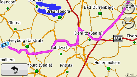

    Wenn ich die Route "Laucha - Berlin" simuliere (Nüvi 1490;FW 5.70;CNEUNT2012.30;schnellste Strecke) erhalte ich folgendes Ergebnis:

    Das ist grob die Strecke über die Autobahnauffahrt Weißenfels. Die wäre ok, wenn er nicht über die L206 routen wollte. Deutlich schneller wäre in diesem Fall über die 176 (Freyburg - Leiha - Weißenfels) ... und dann gleich auf die A9, ohne den spitzen Winkel noch einmal zur A38 :D Ich bevorzuge allerdings Freyburg - Braunsbedra und bei Frankleben auf die A38, da die 176 bei Weißenfels auch nichts so dolle ist, aber das ist etwas Glaubenssache.
    Mich will mein Nüvi 1490TMPro jedoch über Gleina (daß die Strecke zZ gesperrt ist, kann er nicht wissen), Richtung Bad Lauchstädt lotsen, was aber gleich großer Unfug ist, da üble Landstraßen und wie gesagt, dann noch die Stadtdurchfahrt Halle kommt.
