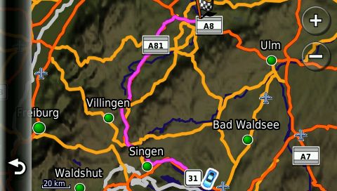

    Hab trotzdem die Route mal simuliert (Nüvi 2460;FW 2.50;CNEUNT2012.30;schnellste Strecke; TrafficTrends deaktiviert;Vermeidungen: Kehrtwenden):
  • Erstmal ist das ein Beispiel auf dem Nüvi 2460, also schonmal eine andere Rubrik.
    Sorry für das Posting im falschen Thread, passt aber zumindest zum Thema "Landstraßen". Aber jetzt muss ich (heute Abend) doch sofort mein 2460 nehmen und nochmal testen. Dem Screenshot nach muss es ja wohl doch über BAB gehen.

    PS: selbst wenn es 100km mehr wären, wenn die schnellste Route über diesen Umweg geht, dann sollte sie auch berechnet werden. Und wenn SHISHAPANGMA Recht hat, dann tut es wohl auch mein 2460.
