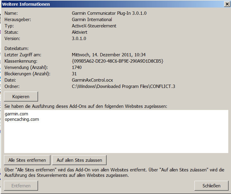

    Wenn Du es auf diese Weise probieren willst (bin aber der Meinung es liegt an Deinem MTP-Treiber) melde Dich mit dem gewünschen Benutzer an. Dann Browser aufmachen. Dann
    Extras-AddOns verwalten-ALLE anzeigen lassen.
    Garmin Communicator Plugin wählen , auf WEITERE INFORMATIONEN gehen, hier kannst Du nun Sites zulassen, entfernen, das ganze Plugin entfernen, oder was Du so machen willst.
    Das ganze für diesen angemeldeten Benutzer.

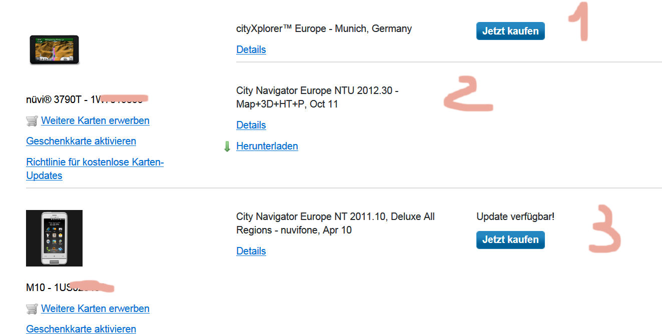

    Immerhin sagt mir der Garmin Map Updater zwar erst "Eine Neuinstallation für die Karte ist verfügbar, aber dann auch "Klicken Sie zur erneuten Installation auf Fortfahren...".
    Die installierte Kartenversion kannst Du am Gerät auslesen (s. Tourenfahrer).
    Auch aus MyMaps kannst Du schaun was sich an Karten tut und was installiert ist.
    Anbei mal ein Bild mit allen 3 Variationen:
    1= Es gibt kein Update (bei CityXplorer). Es sind neue Karten verfügbar die gekauft werden müssten.
    2= die aktuelle Karte ist installiert. Sie könnten nochmal (da 1 Jahr Gültigkeit) heruntergeladen werden. Gibts neue steht hier "Update verfügbar....HERUNTERLADEN" (da Lifetime). Beim herunterladen wird der MapUpdater gestartet. Nicht umgekehrt (nicht ZUERST MapUpdater. Das ist wohl das Problem Deines Zitats)
    3= Es ist ein Update verfügbar. Da aber kein Lifetime besteht und auch die Jahresfrist für einen ERNEUTEN Download abgelaufen ist erscheint statt herunterladen nur KAUFEN.
    Ich glaub das bringt ein bisschen Licht in´s Dunkel.
