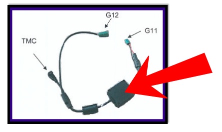

    Ich möchte nochmal darauf hinweisen, das die Verkabelung im Werk mit einem Originalkabelbaum von Garmin (habe die Unterlagen erhalten) gemacht wurde. Dieser Kabelbaum hat Stecker und Buchsen und da kann man nichts vertauschen.
    Nachdem das Navi im Auto nicht funktionierte habe ich es am Computer angeschloßen. Dabei kam die Meldung "Stromüberspannung auf USB-Hubanschluß und der Computer erstarrte in Erfurcht (war nur durch Reset wieder zum Leben zu erwecken). Jetzt überlege ich, ob ich evtl. den Stecker am Navi verdreht habe und dabei einen Kurzschluß verursacht haben könnte.

  • im Werk mit einem Originalkabelbaum von Garmin
    Garmin stellt fahrzeugspezifische Kabelbäume für das 1490 her? Oder meinst du eine VIB 10/11 Installation? :rolleyes: Stelle doch bitte mal einen Scan von den "Unterlagen" ein.
    Buchsen? Für was? Das 1490 wird im Fahrzeug nur mit dem Mini-USB-Stecker verbunden, da es keine spezielle (Aktiv-) Halterung dafür gibt.

    Zur endgültigen Klarstellung habe ich meinen Händler nochmal angerufen.
    1. Es handelt sich um einen Ford C-MAX
    2. Die Halterung wurde werkseitig eingebaut.
    3. Auf diese Halterung wurden Adapter und Verkabelung von Garmin beim Händler eingebaut.
    4. Die Verkabelung ist speziell für das Nüvi 1490 T
    5. Für einen Wechsel auf ein nüvi 2595 müsste ich einen neuen Adapter und neue Verkabelung haben.
    Ich hoffe, das damit die Unklarheiten beseitigt sind.
    Ob man das 1490 nochmal reparieren kann, da warte ich auf Antwort von Garmin.
    Gruß Schichko

    @SCHICHKO
    Hallo,
    wurde von Ford auch die Spannungsreduzierung von 12 auf 5V eingebaut? Ohne die würde ein Benutzungsversuch des nüvis in der A-Säulen-Halterung von Ford das Gerät irreparabel beschädigen und es müsste über unseren technischen Service ausgetauscht werden.
    VG
  • Former Member
    0 Former Member
    So wie es auf den vorliegenden Unterlagen aussieht, ist diese Spannungsreduzierung schon eingebaut. Ich habe nächsten Dienstag einen Termin in der Werkstatt zur Überprüfung.
    Mein Problem ist aber auch, kann man dieses Gerät instandsetzen oder was würde ein Austausch kosten. Geht dabei meine Kartenupdates (dieses lebenslange Update) verloren, da dieses ja am Gerät gekoppelt ist.
    Wenn ich mir ein neues Navi zulege (Nüvi 2595) dann müsste ich auch den Adapter und die Verkabelung erneuern (laut Garmin).
