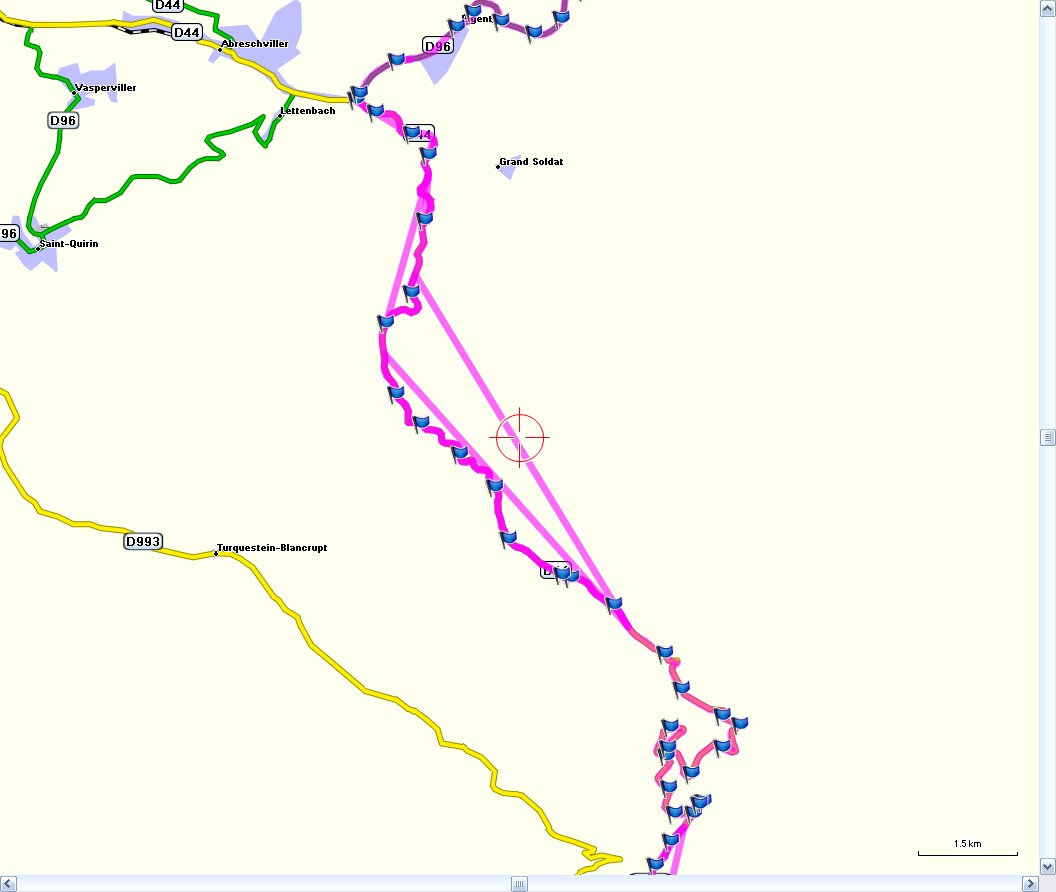

    Habe deine Route mal im Zumo550 geladen. Dort sind es dann 123km. Man sieht aber auch gleich warum, die Route ist ein einziges Chaos.
    Habe dann die "current.gpx" in MS geöffnet und dort mal genauer angeschaut.
    Einige der Zwischenziele sind offensichtlich falsch gesetzt und dadurch entsteht dieses Chaos und die mehr Kilomter. Siehe Anhang.
