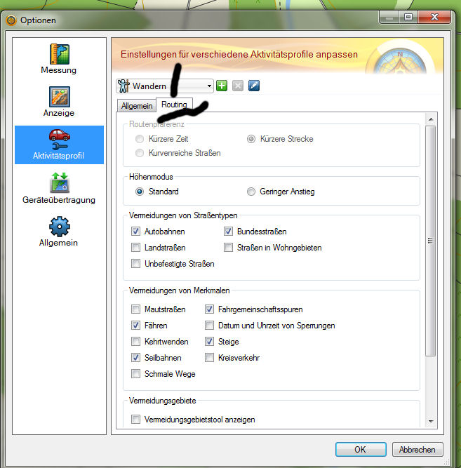

    Wenn ja, die Karte wäre routingfähig, in Basecamp:
    Bearbeiten-Optionen-Aktivitätsprofil-zu Fuß auswählen-Registrierkarte ROUTING-nachsehen dass kürzere Strecke ausgewählt ist.
    Unten bei den Vermeidungen alles raus nehmen . (In Zu Fuß ist die Vermeidung z.B. "schmale Wege" grundsätzlich drin. )
    Nun rechte Maustaste auf deinen Track-rechte Maustaste-Route aus ausgewähltem Track erstellen.
    Nun in deiner Sammlung unten links die (noch eckige) Route doppelt anklicken. Die Route hat 3 grüne Rechtecke.
    Du bist auf der Seite mit der (Weg-)Beschreibung der Route. Hier rechts oben nochmal auf Zu Fuß umstellen. Die Route wird neu berechnet und ist nicht mehr eckig.
    Da der letzte unterstrichene Satz der wichtigste ist, habe ich für diesen ein Bildchen angehängt.
    PS:
    Ich habe in BaseCamp die Einstellung "direkt" für Routen noch nicht gefunden.
    Die siehst Du auf dem Bild UND ist auch unter Bearbeiten-Optionen-Aktivitätsprofil-Rollbalken auf-ganz unten zu finden.
    Problem ist nur, wie ich von meinen Fernwartungen weis, dass manche bei der Routenerstellung durch rechte-Maustaste-Route erstellen.... immer eine Direktroute erhalten. Selbst wenn da im Profil was anderes steht.
    Deshalb:
