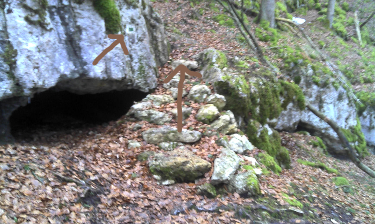

    Kürzere Strecke ist kürzere Strecke, wenn dann ein Weg so ist wie auf dem Bild wird der mit einbezogen. Der Computer ist da stur ;)
    Allerdings betrifft das nur das autorouting auf dem Gerät. Du kannst Du ja auch mit dem PC planen und sowas umgehen.
