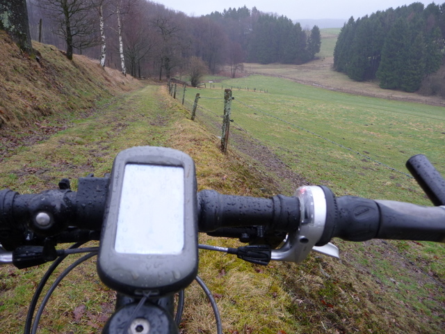

    Zum Rennradfahren sind die Garmin-Karten (Topo & CN) nicht besonders gut. Insbesondere kleinere Straßen und Wirtschaftswege sind sehr fehlerhaft erfasst. Man kann auf den Karten nicht erkennen, ob der Weg asphaltiert ist oder nicht. Die Option "unbefestigt vermeiden" funktioniert deshalb oft nicht richtig. Im Anhang ein Beispiel. (Das Bild in BaseCamp importieren, dann sieht man, was ich meine)
    Da sind die OSM-Karten viel besser, sofern das Gebiet ausreichend gut erfasst ist.
