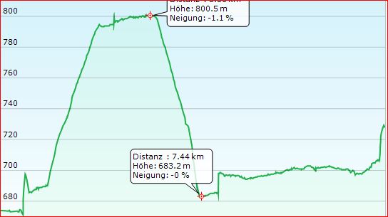

Wenn ich eine selbst geplante Tour (gespeichert als GPX) in meinem Oregon 450t abfahren, fügt das Gerät automatisch "hohe Punkte" und "niedrige Punkte" hinzu. Das nervt einigermassen, vor allem in hügeligem Gelände.....
Leider habe ich in den Einstellungen keine Option gesehen, mit der man das automatische Erstellen dieser Wegpunkte verhindern kann.
Fw 4.49
Gps 5.00
Kann mir jemand weiterhelfen?

    Das Oregon fügt die hohen und tiefen Punkte auch bei Tracks ohne Höheninfos ein. Es benutzt dazu die Karte mit den detailiertesten DEM Höhendaten. Die Karte muss nicht aktiv sein, es reicht, wenn sie auf dem Gerät ist. Die BaseMap enthält ganz grobe Höhendaten, daher kommt es immer zu diesen Punkten.
    (Loading Track with elevation Data from the Map) ;)
    Verhindern kann man das nur, wenn in der Trackdatei die Höhenagaben alle auf einen Wert, z.B. 0 Meter, setzt.
