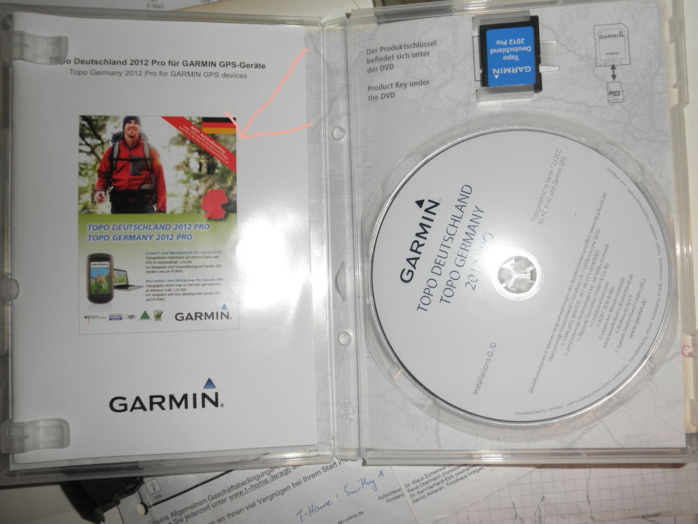

    Und den leisen Vorwurf die mitgelieferten Unterlagen nicht gelesen zu haben, muss ich leider zurückweisen. Wobei, gestehe ich gerne, es immer wieder vorkommen kann, dass man etwas überliest. Wäre es viel Mühe den entsprechenden Abschnitt und das "Unterlagenblatt" genauer zu bezeichnen? Gibt es hier die Möglichkeit Bilder anzzfügen, dann evtl. als kleines Bildchen? Bin gerne bereit Abbitte zu leisten, nur muss ich es halt erst mal lesen.

    Start-Programme-Garmin-Mapinstall
    Wo das steht mit den Freischaltungen: Seite 4 links unten Ziffer 3 und Seite 5 Ziffern 3.1 und 3.2 in dem "Unterlagenblatt" in der linken Innenseite der Original DVD Hülle.
    Jetzt nimm mal die Original SD und leg sie ganz weit weg. Die wird in Basecamp auch eingelesen, nicht dass Dir die in die Quere kommt.
    Nun rufst Du Basecamp auf uns schaust ob die Topo läuft. Nicht dass Du die Freischaltdatei der SD meinst oder die Topo gar nicht INSTALLIERT sondern nur EINGELESEN ist. .
    Wenn die KArte in Basecaml ohne Original SD angezeigt wird kannst sie übertragen.
  • Former Member
    0 Former Member
    So, weil ich mit Schneeräumen fertig bin kriegst auch noch das Bildchen.
