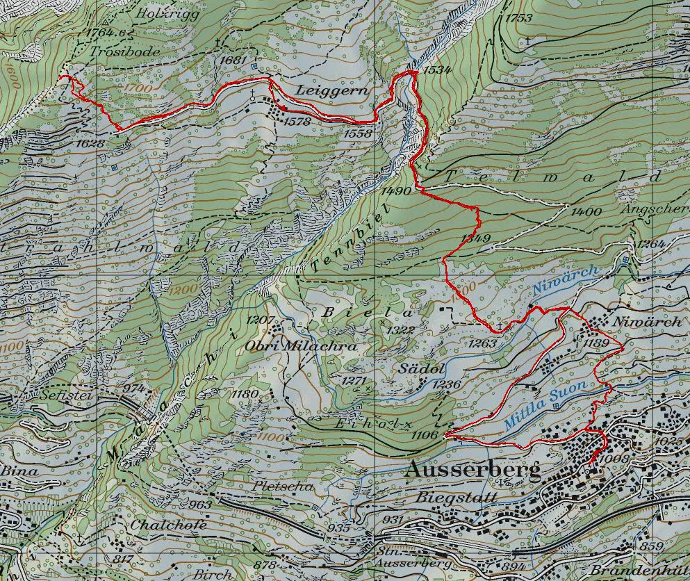

    Gestern war ich wieder 8 Stunden unterwegs, FW 3.80:
    noch nie hatte ich so eine genaue Aufzeichnung:
    Die absolute Genauigkeit, d.h. Übereinstimmung mit der Karte, auch für die Höhenangaben,
    war selten schlechter als 5 m.
    siehe auch:
    Aber das erste Mal konnte ich nach Spreichern nicht mehr alle Track-Daten sehen,
    (aber vollständig beim temp. - gpx)
    Hin und wieder bleibt O. beim Aufstarten zeitweise hängen.
    Kompass und Baromert. Höhe lassen sich erst richt eichen, wenn die Satellitenanzeige gut eingespielt ist.
  • ...also ich war heute das 1. Mal mit 3.80 unterwegs auf meiner Hausstrecke mit dem MTB.
    Da ich die Strecke auch mit dem Oregon 550t des Öfteren aufgezeichnet habe und hier einen Referenztrack aus 2010 besitze, kann man das sehr gut vergleichen.
    Das 550t hat mehr Punkte im Track aufgezeichnet, der 650t ist da sparsamer eingestellt bei mir, muss ich mal checken. Von der Genauigkeit her ist teilweise der 550t besser und umgekehrt. In Summe liegt der 550t noch etwas besser, aber für mich ist der 650t mit der aktuellen FW doch schon zufriedenstellend und ich trauere meinem 550t nun nicht mehr nach. Und das ist für mich persönlich sehr wichtig gewesen.
    Meine nächste Tour geht auf jeden Fall entlang eines 550t-Tracks um dies einfach zu bestätigen.
    Also, ich hoffe alles wird gut und wehe der nächste 650t-Track geht in die Hose. :rolleyes:
    Bin da aber eher zuverlässig.
    Viel Spaß Euch noch...
