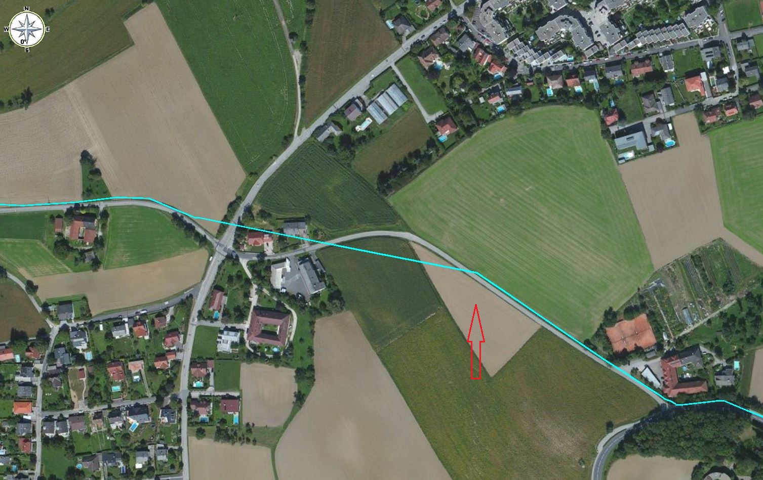

    Ja, die Einstellung ist den Akku-Batterietypen jeweils angepasst.
    Bei meiner Hausstrecke gibt es auch eine Stelle wo der O600 abschmiert, nicht immer aber wenn, dann dort.

    Ja, wahrscheinlich ein SW Problem. Interessant ist das mehrmalige parallele Auftreten, bei 2 Stück Oregon 600 zu gleichen Zeit am gleichen Ort.
    Und eben wie auch TILLEKOM geschrieben hat, in einer gleichen Runde an der gleichen Stelle.
