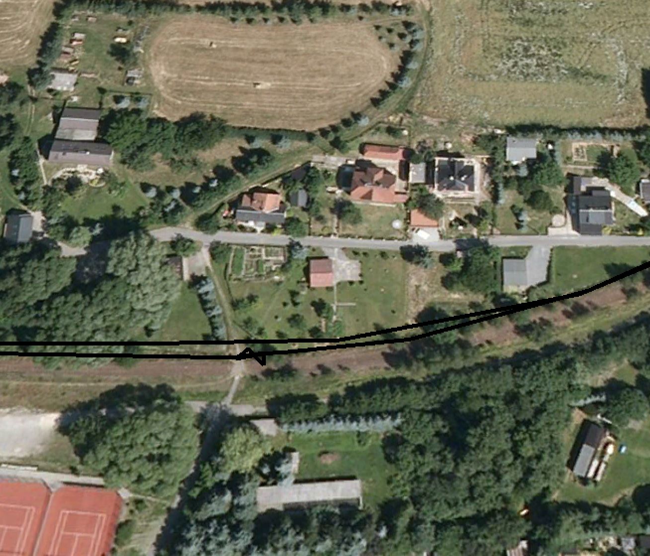

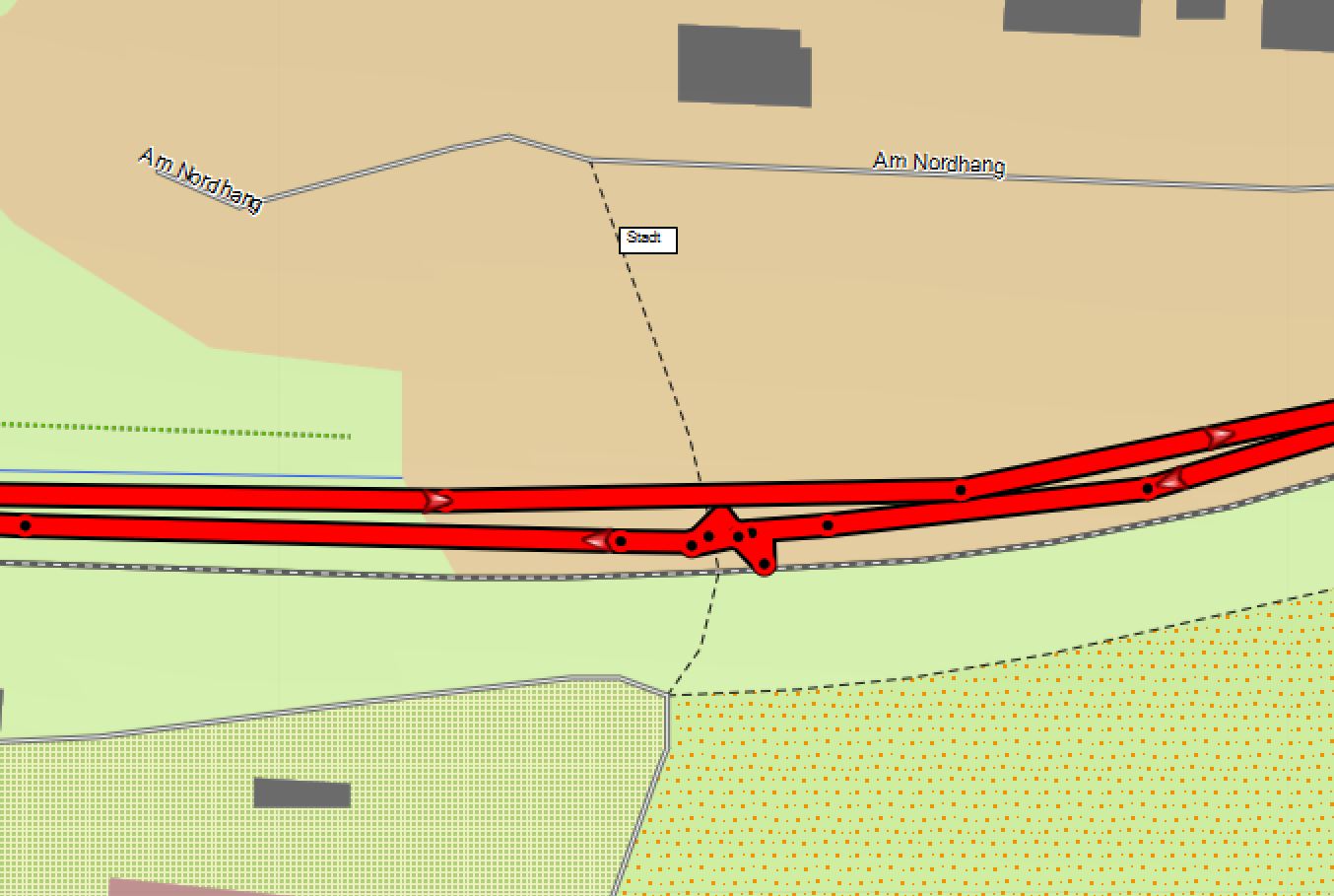

    Ich habe extremste Ungenauigkeiten.
    War nun die letzten 3 Tage sehr intensiv Geocachen. Dabei gings durchs Flachland und durch Wälder. Mit freuer Sicht zum Himmel stehe ich direkt am Cache, das Gerät zeigt mir im Datenfeld eine Entfernung von 6m an. Beim Blick auf das Display stehe ich aber auf einer Strasse die ca. 50m vom Cache entfernt ist.
    Weiterhin massivste Probleme wenn das Gerät am Lenker befestigt ist.
    Es erfolgt das Signal das ich mich dem Ziel nähere. Halte ich an springt die Position hin und her und ich muss permanent 20-60m zurücklaufen um an den Koordinaten anzukommen.
    Bei einem Powertrail mit 150 Caches extremst nervig. Selbst das langsame annähern an das Ziel / Koordinaten brachte keine Besserung.
    Weiterhin nervt es sehr wenn sich das Gerät alle 30-40 Minuten komplett abschaltet. Das Gerät geht einfach aus, es liegt einfach da und plötzlich wird das Display schwarz und das Gerät ist aus.
    Ich habe im Anhang mal ein Paar Screenshots. Dort bewege ich mich auf der Bahnline. Diese ist nun ein Radweg.
    Attachments.zip
