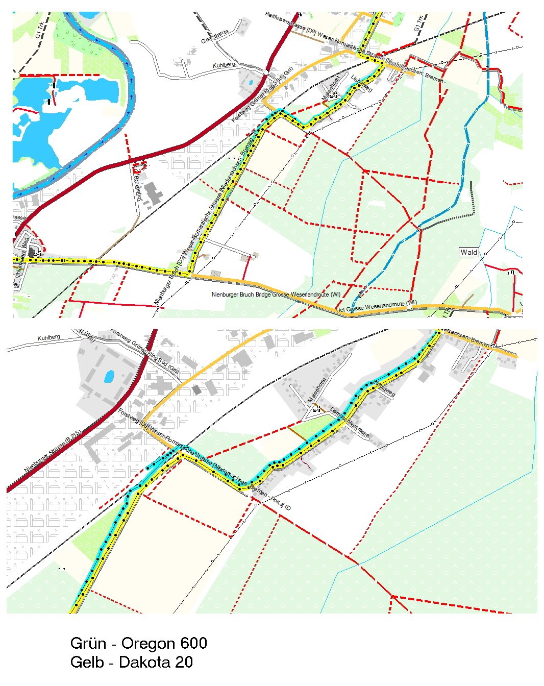

    heute hatte ich auch wieder einmal das problem
    wie schon mal gepostet eisenbahnhochspannungsleitung rechts und überlandleitungen links und das orgeon spinnt
    siehe bild
    vergleichsgerät war ein dakota 20, es ist nicht zu fassen...........
    in dem bereich siehe bild war kein routen möglich erst dand der pfeil dann kam das abwandern und später war alles wieder im lot, keine hochspannungsleitungen mehr da.
