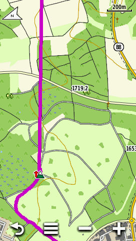

ist bei navigation mittels track auch die landkarte sichtbar, damit man z.b diverse abzweiger usw. (also details der strecke, nebenwegerln, straßen...) erkennt bzw. feststellen kann, ob man den richtigen abzweiger genommen hat (ähnliche darstellung wie bei einer route), z.b. wenn man relativ groß heranzoomt?

    Besteht da jetzt kein Missverständnis?
    . (also details der strecke, nebenwegerln, straßen...) erkennt bzw. feststellen kann, ?
    Das Kartenbild ist ganz normal unter der Tracklinie. Du kannst die Wege sehen, du kannst auch zoomen, usw.
    Du musst es halt SELBER machen. Im Gegensatz zur Route.
    Du kannst Dir auch noch zusätzliche Infofenster einblenden lassen (Richtungspfeil, Entfernungen Abbiegung ect.)
    (Track ist jetzt eine Luftlinie, da ich gestern schon "auswärts" ausgeschaltet habe und "TrackBack" deshalb das größte Stück eine Luftlinie (zum Track) macht))

    ... außerdem vergogelt man sich viel zu leicht wenn mal 4 wege voneinander abgehen und ich nicht sehe wohin welcher weg führt, vor allem wenn sie anfangs knapp nebeneinander verlaufen und sich dann teilen...
    Du musst nur genügend reinzoomen, auf 80 m, wenn nötig sogar auf 50 m oder 30 m, dann siehst du die Abzweigungen genau. Manchmal zähle ich die Abzweigungen auf der Karte und weiss dann z. B. die dritte ist es, und ein Kontrollblick auf das Gerät zeig, dass es stimmt. Und sollte es mal falsch sein, sieht du es sofort. Weit zurückradeln musst du nicht.
