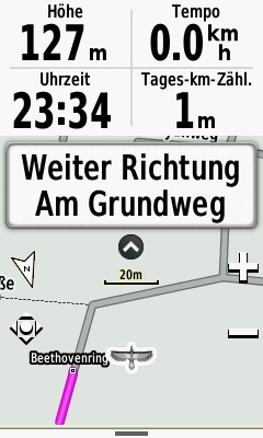

  • Seit Donnerstag, den 28.7.2016 bin ich nun Besitzer eines Garmin Oregon 700.
    Bis dahin war ich mehrere Jahre mit dem Oregon 450 unterwegs.
    Die Umstellung und das zurechtfinden (Menü, Funktionen und Einstellungen) war in den ersten zwei Tagen nicht ganz so leicht, doch bis heute (So., 31.7.2016) habe ich mich schon sehr mit dem Gerät angefreundet UND bin schwer begeistert!
    Doch ein Problem habe ich. Deshalb nun meine Frage:
    in der Kartenansicht gibt es die Möglichkeit von unten eine "Schublage" einzublenden. Dort sind GPS-Status, Batteieladezustand, Home (Haus), Uhrzeit, Drei-Striche-Menü und Start/Stop-Button zu wählen.
    Diese "Schublage" fährt bei mir permanent von alleine nach oben (permanent heißt so ca. alle 10 Sek.). Ich wische die "Schublade" dann mit dem Finger wieder zu, doch nach wenigen Sekunden fährt sie wieder hoch, ohne dass ich etwas dazu tue.
    WIE KANN ICH DAS ABSTELLEN?
    Vielen Dank im Voraus für eure Hilfe und viele Grüße
    Andyhandicap:-)

  • Starte mal die Trackaufzeichnung ob es dann weg bleibt
    Hallo Pinin1,
    ja, wenn ich die Trackaufzeichnung starte, dann bleibt es weg bzw. unten im nicht sichtbaren Bereich.
    Nur ich möchte eben nicht permanent den Track aufzeichnen, sondern auch mal "einfach so" unterwegs sein.
    In den Einstellungen habe ich nur die Möglichkeiten Track aufzeichen 1.) bei Aktivität 2.) Immer
    Hast Du einen Vorschlag / eine Idee wie mein "Problem" zu lösen ist?
    Danke und Grüße
    Das dürfte damit nichts zu tun haben. Bist übrigens nicht der einzige den das stört: http://garminoregon6xx.wikispaces.com/share/view/79142367
    Eventuell mal ein anderes Profil ausprobieren.
    Ansonsten bleibt nur permanent den Track aufzeichnen, z.B. mit den Einstellungen: Record Method: Auto, Interval: More Often, Auto Start: On

  • Leider keine Lösung/Antwort, die mich im Moment zufrieden stellt. Ja, ich bin heute tatsälich dazu übergegangen immer die Trackaufzeichnung laufen zu lassen. Denn dann bleibt die "Schublade" unten (wie es sein sollte). Am Ende lösche ich dann den Track, wenn er nicht [mehr] benötigt wird.
    Gewöhne dich daran. Das ist Garmins Lösung, um ein versehentliches Vergessen der Aufzeichnung zu verhindern. So kann man seine Aufzeichnungen nur noch versehentlich löschen.
