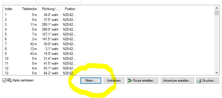

    Den Track (zuerst mal eine Kopie) in Basecamp mit Doppelklick öffnen. Im Fenster, in welchem die einzelnen Pukte angezeigt werden, unten auf "Filtern" klicken... Das Ergebnis dann in Basecamp anschauen, ob die Navigationsgenauigkeit noch ausreicht.
  • Vielen Dank dafür, dass du dich meines Problemes angenommen hast. Ich habe den Track gefiltert. Da waren es nur noch 599 Punkte. Das hat an dem Problem aber nichts geändert.
