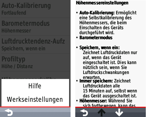

    Mal sehen ob der Oregon auf die Html Dateien SMITHY1 reagiert.
    Angehängte Dateien Angehängte Dateien
    Dateityp: zip German.zip (9,5 KB, 2x aufgerufen)
    Besten Dank schon mal.
  • Den Ordner GARMIN\help\German entpackt und violá, die Hilfe ist da
    Jetzt bräuchte man nur noch Dateien die genau für die Oregon 700 Serie gedacht sind.

    - Hast Du schon mal im Garmin Express nachgeschaut? (Extras und Inhalt-Optionale Updates-andere Dateien)
  • I wird narrisch. :)
    Alleine die Dateien bringen Dir das MENÜ?
    Ja, die Funktionalität wäre da - fehlt nur der Inhalt. Ist ja auch kein Hexenwerk. Wenn die anderen Geräte das alle können, wieso das TOP-Modell 750T nicht ????
    Ist ja interessant.
    Kann es dann nicht doch sein, dass die ursprünglich auch drauf waren?
    Nein, sicher nicht - am ersten Tag als aller erstes ein Backup gemacht - nichts drin
    Ich meine, Hilfedateien löscht man ja auch gerne. :)
    Auch Garmin Express bietet mir da nichts an, ich finde auch nirgendwo sonst einen Download.
