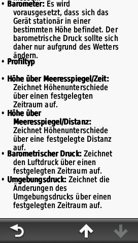

Hallo zusammen,
betreibe mein neues Oregon 700 mit ausgeschalteter Autokalibrierung (manuelle Kalibration bei Tourstart).
Habe jetzt bei den Höhenmessereinstellungen den Unterpunkt: "PROFILTYP" gefunden.
Dort kann man folgendes Einstellen:
- Höhe/Zeit
- Höhe/Distanz
- Barometrischer Druck
- Umgebungsdruck
Leider gibt die Bedienungsanleitung nicht sehr viel Informationen darüber, wie sich die verschiedenen Punkte unterscheiden.
Hat jemand genauere Informationen darüber!?

    Hallo zusammen,
    - Höhe/Zeit
    Anzeige der zurückgelegten Höhe nach Zeit. Z.B. 100 Höhenmeter in 1 Stunde.
    - Höhe/Distanz
    Anzeige der zurückgelegten Höhenmeter nach Distanz. Z.B. 100 Höhenmeter zurückgelegt auf 3 KM Radlfahrn
    Druck auf Meereshöhe bezogen.
    - Umgebungsdruck
    Druck bei Dir daheim.
    (Sollte eigentlich dein Oregon auch haben: Einstellungen-Barometer-MENÜ-Hilfe)
  • danke für die antwort! jetzt hab ich's (glaub ich) kapiert ... da geht's nur um die graphische anzeige der höhenmeter am gerät (x-achse)

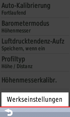

  • (Sollte eigentlich dein Oregon auch haben: Einstellungen-Barometer-MENÜ-Hilfe)
    Mein Oregon 750t hat unter Einstellungen nur "Höhenmesser" nicht "Barometer".
    Gehe ich also auf Einstellungen-Höhenmesser-Menü so steht da nur ein Punkt zur Auswahl : Werkseinstellungen
    Wie bekomme ich die Hilfe auf den Oregon ?
    Die wäre an vielen Stellen sinnvoll.
    Ciao,
    Franco
    Drücke auf das Menue wie in deinem Bild "Barometermodus (Höhenmesser) dann öffnet sich ein weiteres Fenster und dort kannst du dann wählen zwischen Höhenmesser und Barometer.
    Und hier kannst du nachlesen wie das Gerät konfiguriert wird:
    http://www.navigation-professionell.de/garmin-oregon-600-650-einstellungen/
