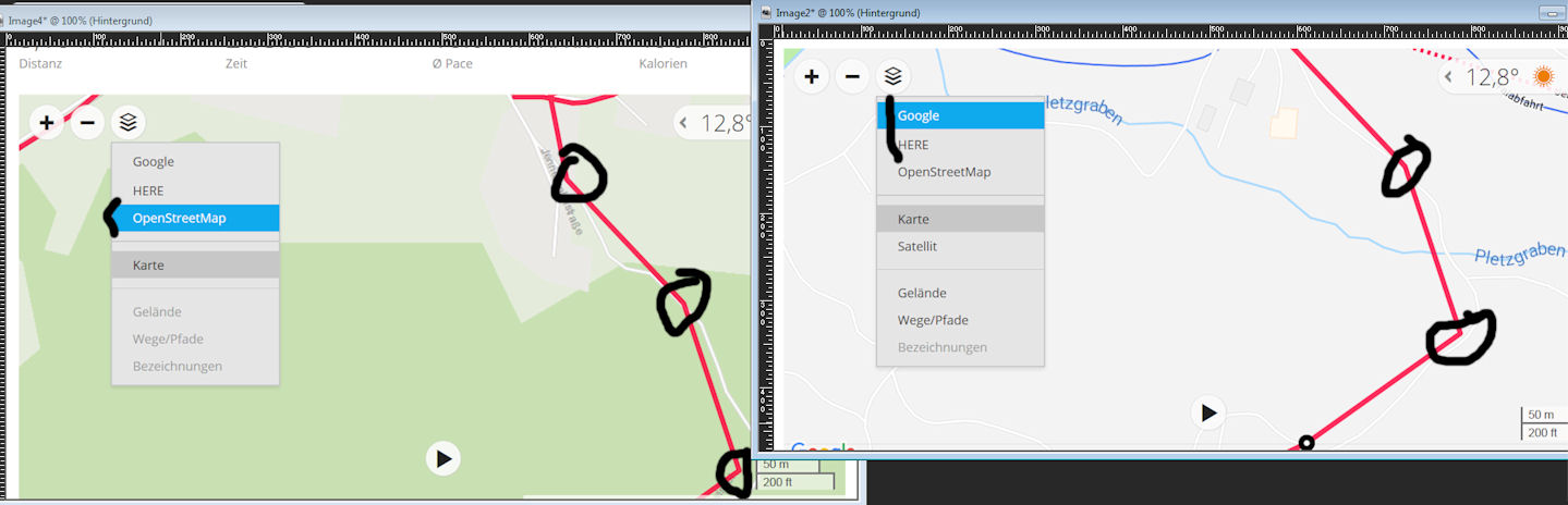

Hallo zusammen,
bei meiner letzten Tour wurde der Track nicht real aufgezeichnet. An einem bestimmten Trackabschnitt kam es unerklärlicherweise zu massiven Abweichungen, danach blieb die Aufzeichnung wieder stabil (siehe Screenshot). Die aufgezeichnete Wegstrecke war etwa doppelt so lang wie die tatsächlich zurückgelegte. Wie ist dieses Phänomen zu erklären?

    Ich habe mir den track auch mit einer OSM Karte angesehen. Die " Ausssetzer" waren in der Nähe der Gaststätte "Almhütte". Vielleicht zufällig in der Gaststätte das Oregon aus- und wieder eingeschaltet ????
    Von der "Almhütte" soll man ja bei klarer Sicht einen Fernblick bis Frankfurt/ Main haben.
    Gruß wbotto

  • Hallo wbotto,
    nicht schlecht vermutet. Die Ausreißer gab es tatsächlich in der Nähe der Almhütte, und zwar am Ende des Stationenweges nach der Waldkapelle auf der Höhe. Anfangsposition: N49° 52.954' E9° 11.251'. Endposition: N49° 53.028' E9° 11.413'.
    Das Oregon 600 war permanent eingeschaltet.
    Herzlichen Gruß
    illepo
